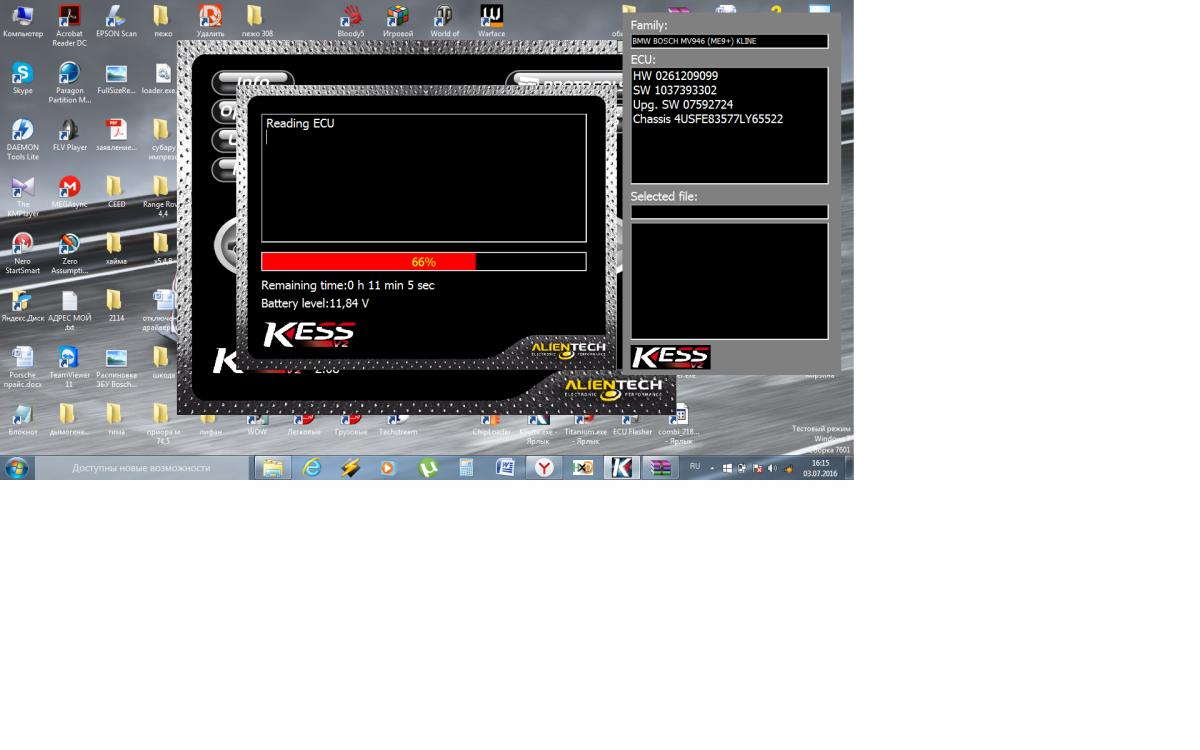

desha09 Опубликовано 3 июля, 2016 Поделиться Опубликовано 3 июля, 2016 Сегодня получилось слить только через BOSCH MV 946 по can линии и размер 2560 кб.Правильно или нет сток HW 0261209099 SW 1037393302.zip Ссылка на комментарий Поделиться на другие сайты Поделиться

sas-78 Опубликовано 4 июля, 2016 Поделиться Опубликовано 4 июля, 2016 Здравствуйте! Имеет кто опыт с Peugeot 308 120лс. с ЭБУ MED17.4.2 (с 2009 гв выпуска) и ME7.4.5 (с 2007гв.)? Как делаются? очень просто, по OBD Сегодня получилось слить только через BOSCH MV 946 по can линии и размер 2560 кб.Правильно или нет правильно Ссылка на комментарий Поделиться на другие сайты Поделиться

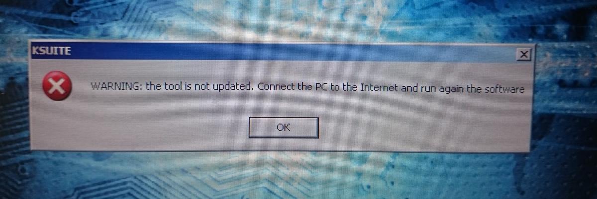

EVK Опубликовано 5 июля, 2016 Поделиться Опубликовано 5 июля, 2016 Помогайте, не могу решить: Есть клон KESSa, все работало, но кончались токены. Спросил продавана, что делать когда кончатся, он ответил типо сбросишь как на видео, который с диском идет. Вот это видео:https://www.youtube.com/watch?v=wulDhjEWlv0 Ок, токены кончились, начал сброс и ничего не вышло. Сразу после сброса, во время старта проги выплыло такое сообщение: и операция была завершена. Дальше при старте проги это сообщения появляется и окно с KESS закрывается. Девайс не работает( Гуглил, искал и т.д. Решения толгового нет. Вставил другую флеш, предварительно форматнув и скопировав на нее файлы с диска, который шел с KESSом (там папка temp и в ней папка CARD) Заново установил прогу и дрова. KESS заработал, но все протоколы серые: К тому же, затерты customer, group code и expiration date. Ранее них точно были номера Что делать, куда копать? Совершенно точно хапнуть интернета не мог. На ноуте нет модулей связи Ссылка на комментарий Поделиться на другие сайты Поделиться
denis5811 Опубликовано 6 июля, 2016 Поделиться Опубликовано 6 июля, 2016 Помогайте, не могу решить: Есть клон KESSa, все работало, но кончались токены. Спросил продавана, что делать когда кончатся, он ответил типо сбросишь как на видео, который с диском идет. Вот это видео:https://www.youtube.com/watch?v=wulDhjEWlv0 Ок, токены кончились, начал сброс и ничего не вышло. Сразу после сброса, во время старта проги выплыло такое сообщение: DSC_1056.JPG и операция была завершена. Дальше при старте проги это сообщения появляется и окно с KESS закрывается. Девайс не работает( Гуглил, искал и т.д. Решения толгового нет. Вставил другую флеш, предварительно форматнув и скопировав на нее файлы с диска, который шел с KESSом (там папка temp и в ней папка CARD) Заново установил прогу и дрова. KESS заработал, но все протоколы серые: gray.jpg К тому же, затерты customer, group code и expiration date. Ранее них точно были номера serial.jpg Что делать, куда копать? Совершенно точно хапнуть интернета не мог. На ноуте нет модулей связи Сброс делается, только на той KSuite, которая шла на диске в комплекте 2.08 и update тоже с диска. Сам столкнулся с этим, но было уже поздно, заменил проц. Прочел на одном из форумов. Причем кнопку сброс можно нажимать, только определенное количество раз (вроде 10), после только замена или прогрев проца... Как-то так. Ссылка на комментарий Поделиться на другие сайты Поделиться
hiends Опубликовано 6 июля, 2016 Поделиться Опубликовано 6 июля, 2016 Помогайте, не могу решить: Есть клон KESSa, все работало, но кончались токены. Спросил продавана, что делать когда кончатся, он ответил типо сбросишь как на видео, который с диском идет. Вот это видео:https://www.youtube.com/watch?v=wulDhjEWlv0 Ок, токены кончились, начал сброс и ничего не вышло. Сразу после сброса, во время старта проги выплыло такое сообщение: DSC_1056.JPG и операция была завершена. Дальше при старте проги это сообщения появляется и окно с KESS закрывается. Девайс не работает( Гуглил, искал и т.д. Решения толгового нет. Вставил другую флеш, предварительно форматнув и скопировав на нее файлы с диска, который шел с KESSом (там папка temp и в ней папка CARD) Заново установил прогу и дрова. KESS заработал, но все протоколы серые: gray.jpg К тому же, затерты customer, group code и expiration date. Ранее них точно были номера serial.jpg Что делать, куда копать? Совершенно точно хапнуть интернета не мог. На ноуте нет модулей связи Сносите все и делайте все как на видео, но не с окошка на экране а напрямую запускайте файлы из папки TEMP в той же последовательности. Со второго раза все срабатывает. Карта еще может не нравится прибору. найдите другую и форматните в FAT32. На карту все запишите до сброса токенов. Ссылка на комментарий Поделиться на другие сайты Поделиться
EVK Опубликовано 6 июля, 2016 Поделиться Опубликовано 6 июля, 2016 Сброс делается, только на той KSuite, которая шла на диске в комплекте 2.08 и update тоже с диска. Сам столкнулся с этим, но было уже поздно, заменил проц. Прочел на одном из форумов. Причем кнопку сброс можно нажимать, только определенное количество раз (вроде 10), после только замена или прогрев проца... Как-то так. Собственно решил проблему. Поставил 2.06 и 2.08 с диска, который шел с Кессом. После этого протоколы были серыми и отсутствовали customer и group code. Затем в папку C:\K-suite\Update закинул файлы с другой версии 2.08, найденной где-то в интернете. Файлов там было много - 702шт. Подключил Кесс, запустил прогу и он начал обновлять себя и протоколы. После этого все заработало, протоколы открыты, токены не просит, customer и group code появились. Сносите все и делайте все как на видео, но не с окошка на экране а напрямую запускайте файлы из папки TEMP в той же последовательности. Со второго раза все срабатывает. Карта еще может не нравится прибору. найдите другую и форматните в FAT32. На карту все запишите до сброса токенов. Делал так, и после этого Kess вообще не запускался выдавая сообщение о необходимости обновления - первая фотка двумя постами выше. Но проблему решил, в предыдущем посте отписал. Ссылка на комментарий Поделиться на другие сайты Поделиться
