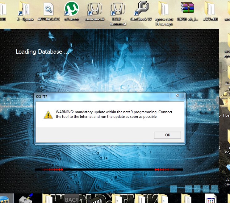

mone79 Опубликовано 7 июля, 2016 Поделиться Опубликовано 7 июля, 2016 Всем доброго времени суток. С моим кессом случилась какая то не понятка. Работал отлично, интернет не нюхал и на тебе, включаю а он выдаёт сообщение, я так понял что ему надо обновится. Или я ошибаюсь? если да то что лучше сделать, может кто сталкивался. Ссылка на комментарий Поделиться на другие сайты Поделиться
sana_q Опубликовано 7 июля, 2016 Поделиться Опубликовано 7 июля, 2016 Всем доброго времени суток. С моим кессом случилась какая то не понятка. Работал отлично, интернет не нюхал и на тебе, включаю а он выдаёт сообщение, я так понял что ему надо обновится. Или я ошибаюсь? если да то что лучше сделать, может кто сталкивался. ставь другую флешку и сбрасывай токены Ссылка на комментарий Поделиться на другие сайты Поделиться
deleks Опубликовано 7 июля, 2016 Поделиться Опубликовано 7 июля, 2016 Всем доброго времени суток. С моим кессом случилась какая то не понятка. Работал отлично, интернет не нюхал и на тебе, включаю а он выдаёт сообщение, я так понял что ему надо обновится. Или я ошибаюсь? если да то что лучше сделать, может кто сталкивался. Токены кончились. Ссылка на комментарий Поделиться на другие сайты Поделиться
mone79 Опубликовано 7 июля, 2016 Поделиться Опубликовано 7 июля, 2016 флешка в приборе? Ссылка на комментарий Поделиться на другие сайты Поделиться
BanerP3 Опубликовано 7 июля, 2016 Поделиться Опубликовано 7 июля, 2016 Флешка внутри. Какая версия Kess? Флешку форматировать и записать по новой, возможно процессор нужно прошивать. Ссылка на комментарий Поделиться на другие сайты Поделиться
mone79 Опубликовано 7 июля, 2016 Поделиться Опубликовано 7 июля, 2016 замена обязательна или можно отформатировать? Ссылка на комментарий Поделиться на другие сайты Поделиться
mone79 Опубликовано 7 июля, 2016 Поделиться Опубликовано 7 июля, 2016 Флешка внутри. Какая версия Kess? Флешку форматировать и записать по новой, возможно процессор нужно прошивать. я чесно не помню какая версия, в прошлом году была последняя, какая сейчас вышла не в курсе. И какую надо записать? Ссылка на комментарий Поделиться на другие сайты Поделиться
mone79 Опубликовано 7 июля, 2016 Поделиться Опубликовано 7 июля, 2016 посмотрел версия я чесно не помню какая версия, в прошлом году была последняя, какая сейчас вышла не в курсе. И какую надо записать? Посмотрел версия прошивки 3.099. Где теперь её найти или можно что посвежее залить? Ссылка на комментарий Поделиться на другие сайты Поделиться
