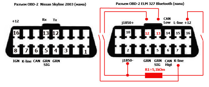

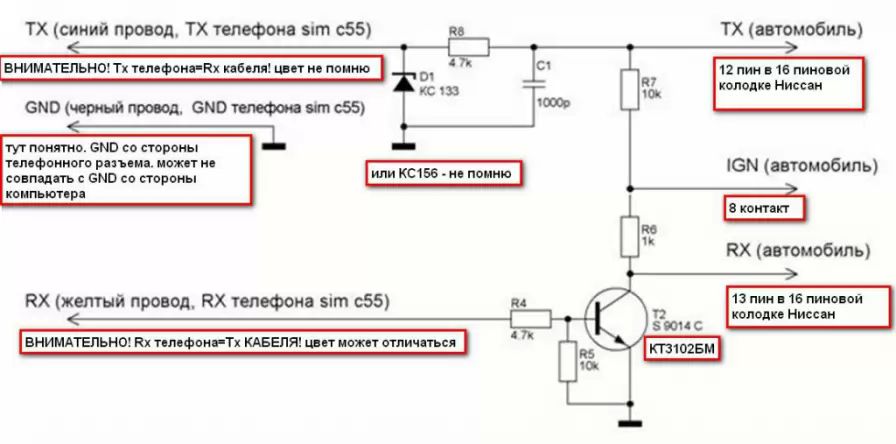

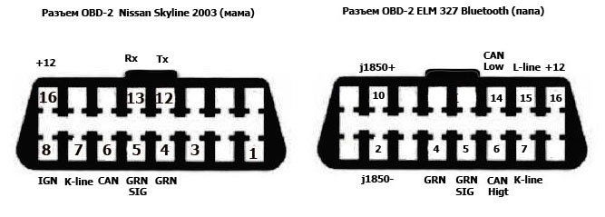

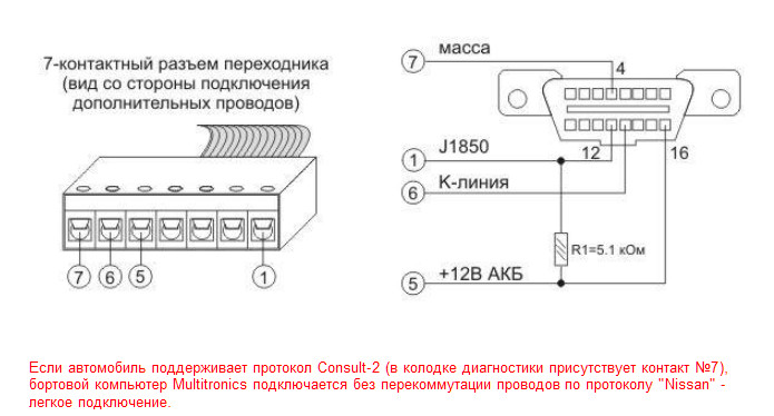

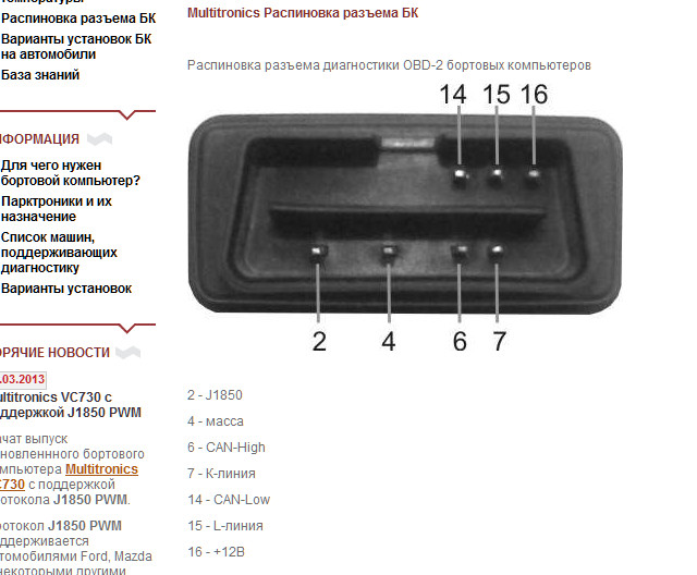

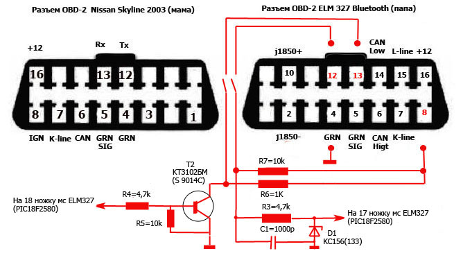

A1ex1960 Опубликовано 18 марта, 2013 Опубликовано 18 марта, 2013 Приобрел по случаю адаптер ELM327 Bluetooth. Cтал пробовать на своем Ниссане Скайлайн 2003 г. кузов 35. под Андроид. Только HobDrive и Car Gauge что-то смогли показать. Торка не соединяется с ECU. Проверил разъем диагностики на машине и адаптере(см.рис1). Самые основные ниссановские RxTx в адаптере не используются!!! 1. На www.multitronics.ru/consalt1 подсмотрел, как они подключают свой комп к Ниссанам (рис2 и рис3) в моем случае получается рис4. ИЛИ 2. Второй вариант рис5, рис6 и рис7, так как блютуз работает в режиме COM порта . Возможно ли такое? и какой вариант лучше? Рисунки маленько перепутаны местами. В разъемах указаны используемые контакты. Без надписей, или пустые ячейки в гнезде диагностики, или не задействованые в гнезде адаптера ELM327. Ссылка на сайт http://www.multitronics.ru/about_consult1/
unik Опубликовано 18 марта, 2013 Опубликовано 18 марта, 2013 Подайте на свой адаптер K-Line. А consalt1 это старый протокол. OBD работает с Consalt-2
A1ex1960 Опубликовано 19 марта, 2013 Автор Опубликовано 19 марта, 2013 Подайте на свой адаптер K-Line. А consalt1 это старый протокол. OBD работает с Consalt-2 K-line как видно из рисунков подается. Но к тем разработчикам, к которым я обращался( по программам на Андроиде) разводят руками, и отвечают, что Ниссан это сложный вопрос, тем более Ниссаны японские. Хобдрайв, я считаю больше продвинулся в этом вопросе. Завтра куплю Car Gauge Pro проверю, говорят , что самая лучшая. Launch сделали свою прогу, но для нее нужен их ELM адаптер, по оформлению и как сделан выбор марки машины похож на Диагнум, Х431, (даже Ламборджини есть) . Хочу к их проге iCard приделать диагностику Диагнума, есть несколько GAG ов.
