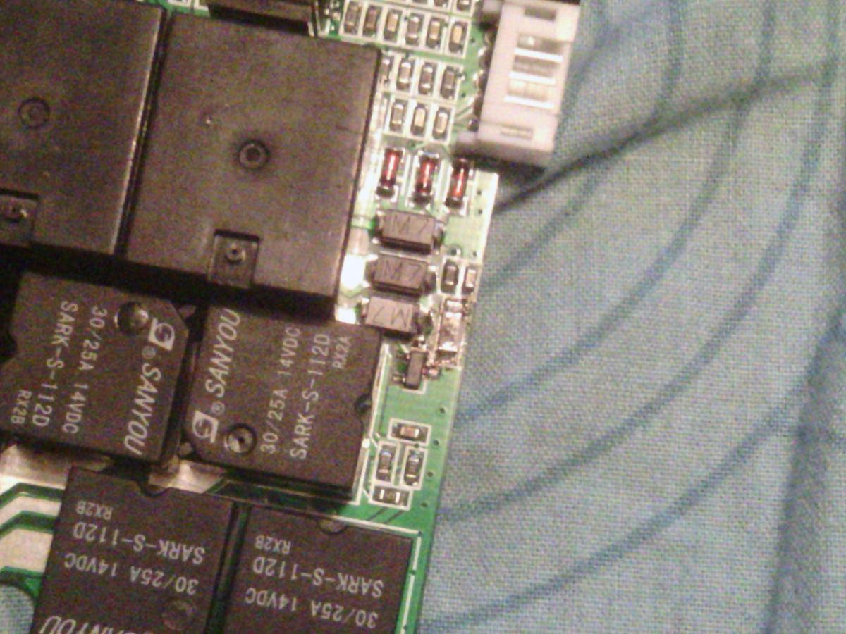

Сделал всё по вашим советам. Шлейф звонится нормально, модуль антенны в идеальном состоянии, а вот с блоком есть проблема ( может быть). На фото показана стрелкой.
Качество , наверно, плохое, но фотоаппарат на увеличении ещё хуже делает.
Скажите, что это и если что сгорело, то может кто подскажет, что делать.
Чуть не забыл. В основном блоке, около штекера антенны, разводы. Вроде как от воды. Хотя понятия не имею, как она туда попала.

Ещё раз здравствуйте.
Вода по проводам скорее всего попала... По фото не понятно что там.
