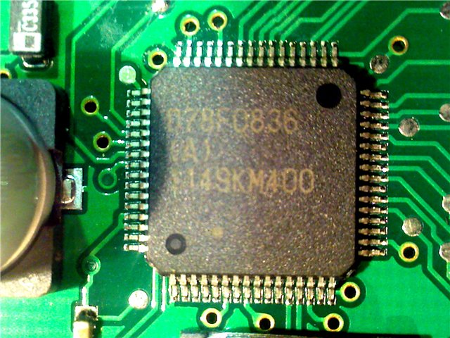

Всем привет! Уаз хантер 2012г.Панель - АП 852.3802. Собрался мотать по5, а эта панелька у них не заявлена. Каким прогером её можно одолеть. Проц - 078F0836 и еще какая-то микра - MIC2951. И ещё говорят к ней намотку подключить сложно - пробег и скорость на ноль скидывается. Кто-нибудь сталкивался с этот панелькой? Подскажите,пожалуйста, по поводу смотки и намотки.

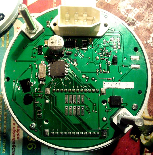

Что то не наблюдаю я там такой панельки.
Если плата нового образца, то что мешает вызвонить ноги на проц..?? Схема та же.

Там нет 3-контактного разъема.
Воспользуйтесь своими интересами.. или отдайте кто сможет найти этот контакт.
У меня под рукой нет платы старого образца по которой можно было бы прозвонить контакты. А в плате нового образца проц и алгоритм перерасчета тот же?

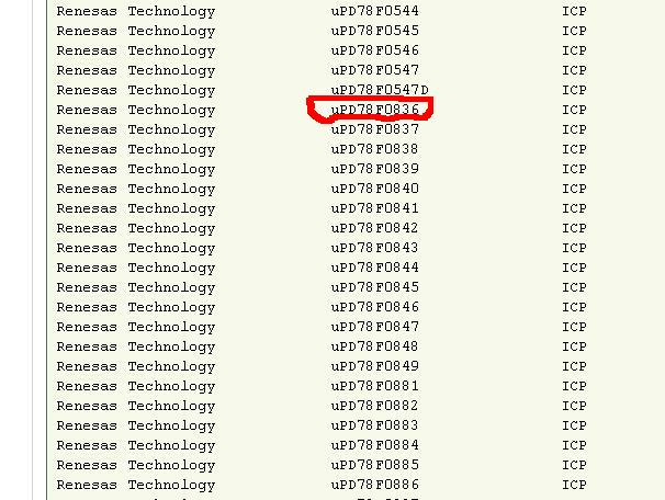

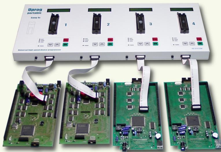

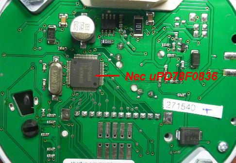

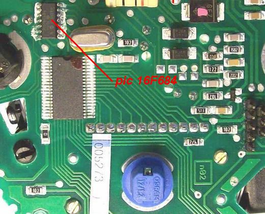

Уважаемый vitoc007 чтобы прочитать этот проц,нужна примерно такая "машина"(он там заявлен),а сравнивать со старым АП852.3802 ? - так там pic16f684.Смотрите фото - делайте выводы...
Изменено пользователем 6508560170
Спасибо за совет! Теперь осталось найти нужный калькулятор лоя перерасчета пробега.
