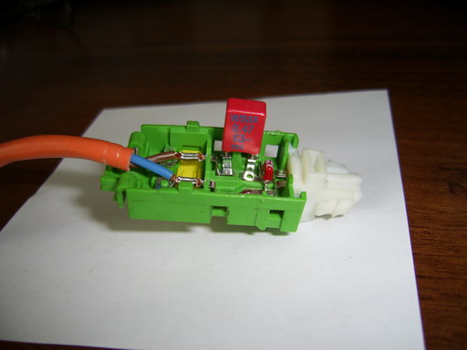

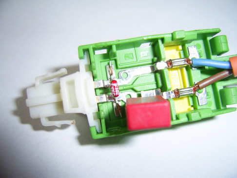

electron_1984 Опубликовано 5 сентября, 2013 Опубликовано 5 сентября, 2013 Кто нибудь ставил обманки подушек на вольво? Там в разъемах пиропатронов стоят еще конденсаторы. Так вот пригнали как то машину после кузовников, которые эти разъемы пообрывали и выкинули вместе с патронами. Если поставить просто резистор, то ошибка по высокому сопротивлению пропадает, но появляется другая что то вроде низкая емкость. Пришлось отправить клиента искать разъемы. Интересует вопрос какой емкости конденсаторы и на кой х... там они?

goga969 Опубликовано 5 сентября, 2013 Опубликовано 5 сентября, 2013 Кто нибудь ставил обманки подушек на вольво? Там в разъемах пиропатронов стоят еще конденсаторы. Так вот пригнали как то машину после кузовников, которые эти разъемы пообрывали и выкинули вместе с патронами. Если поставить просто резистор, то ошибка по высокому сопротивлению пропадает, но появляется другая что то вроде низкая емкость. Пришлось отправить клиента искать разъемы. Интересует вопрос какой емкости конденсаторы и на кой х... там они? 0.47uF (470nF) eto condensator dlya resistorov...stavit> paralelno
electron_1984 Опубликовано 5 сентября, 2013 Опубликовано 5 сентября, 2013 (изменено) Что то не совсем понял как это конденсатор для резисторов? Там их два. Один параллельно и один последовательно. Вот нашел фотки. Я так понял что в момент выстрела подушки на патрон подается напряжение определенной частоты, а не просто импульс постоянного тока. Изменено 5 сентября, 2013 пользователем electron_1984
