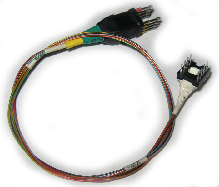

Вот такой штучкой это делается без оставления каких либо следов....

Есть кроватки под дип-микросхемы, чтобы 20 раз не паять туда-сюда. А щуп нужен тому, кто работает внутрисхемно, а здесь не тот вариант.
