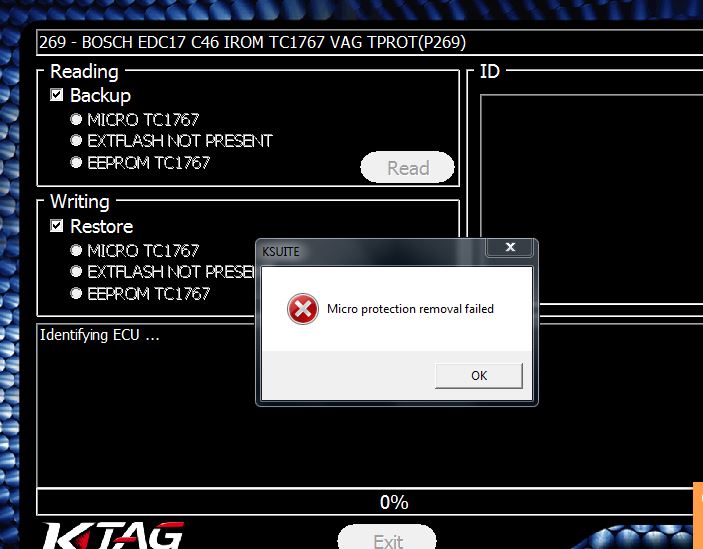

Гость Опубликовано 16 июля, 2018 Опубликовано 16 июля, 2018 EDC17C46-удалось кому то прочитать китайским? Да проблема оказалась в том что в версии K-Teg 7.02 нет протокола 199, а в версии 6.07 есть. Старым K-Tegom сделал. Вычитал на одном из форумов. Пробовал обе версии-нет связи!
lis@a Опубликовано 16 июля, 2018 Опубликовано 16 июля, 2018 Читал на крафтере такой блок. Проблем не было.
hodotaev89 Опубликовано 16 июля, 2018 Опубликовано 16 июля, 2018 EDC17C46-удалось кому то прочитать китайским? Вычитал на одном из форумов. Пробовал обе версии-нет связи! Если это Тигуан то я делал и не разЧитал на крафтере такой блок. Проблем не было.Что то я на на Крафтере такого эту не видел, вы наверно путаете C54
