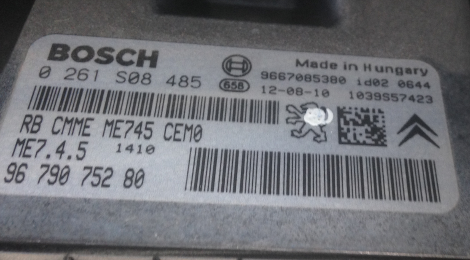

Кто читал клоном блоки ME 7.5.4  устанавливаемые на пыжах 12г? Ктаг в буте нормально их делает? И может ли кесс по дырке с ними работать?
Там вообще Tricore с TPROT 8-10 стоит.
Блин с 7.9.8 спутал извени.
Ктаг-ом  17.9.11 с кии 2012 года вычитал все окк
По диагнозе может и не справится, seed key разный
