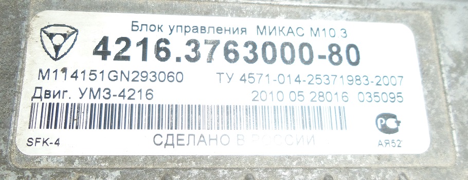

Шильдик с ЭБУ скинь сюда.

Скинь шильдик и АЦП датчиков при 60гр.

Скинет шильдик, посмотрю в редакторе.

Пока думаю как кинуть фотки с телефона на рабочий комп (старый без софта и кард ридера). Напишите что такое АЦП...

Зашел с телефона и все выложилось

Посмотрел в СТР. Темп. ОЖ для вкл. диагностики пропусков 50гр.
Время на подтвержение пропусков и отключение форсунок, воти 60.
Если два компа это видят, значит дело в железе или зажигании, что то ты просмотрел.
