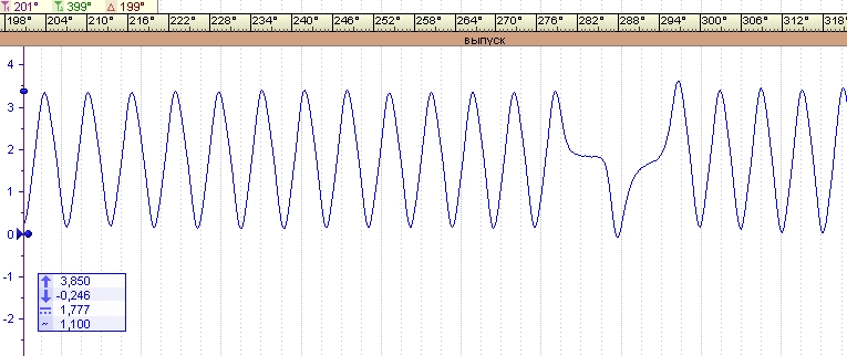

юрий65 Опубликовано 9 ноября, 2017 Опубликовано 9 ноября, 2017 (изменено) Подниму старенькое. Такое же авто Renault Kangoo K7J коробка механика. Притащили с незапуском. Предистория: меняли сцепление, после этого, недели через три, стала подергиваться при езде, иногда глохнуть, дальше больше, иногда глохла и заводилась не сразу, а после отстоя. Притащили ко мне, не заводится. В моторном ошибка DF017 1DEF датчик коленвала, не верный сигнал. Заменили датчик на новый, запускается и глохнет, иногда не запускается, иногда запустится и работает отлично. Проводка прозвонена от датчика до ЭБУ, разьемы поджаты, эбу открыл осмотрел, все чисто. По осцилу рыбка приличная. В голове два пути: 1. ЭБУ моросит, 2. рыба не дает правильную картину. Может бился кто? И еще, не нравится форма импульса, нет симметрии. Есть образец у кого? Изменено 9 ноября, 2017 пользователем юрий65
юрий65 Опубликовано 9 ноября, 2017 Опубликовано 9 ноября, 2017 Почти на всех так. Амплитуда какая? Screenshot_1.jpg +-2,4...3,6 вольт на работающей +- 0,8...1,5 вольт при прокрутке стартером
Divan Опубликовано 9 ноября, 2017 Опубликовано 9 ноября, 2017 +- 0,8...1,5 вольт при прокрутке стартером ну маловато, могу предположить.
AndreyZ95 Опубликовано 10 ноября, 2017 Опубликовано 10 ноября, 2017 (изменено) И еще, не нравится форма импульса, нет симметрии. Есть образец у кого? Пропуск.JPG НЕ должно быть на последних и первых импульсах после пропуска ! Нормально всё . А вот "рыба" на предыдущей фотке - ненормально , но всё зависит от усилителя синхроимпульсов - может схавать а может и нет ! Изменено 10 ноября, 2017 пользователем AndreyZ95
