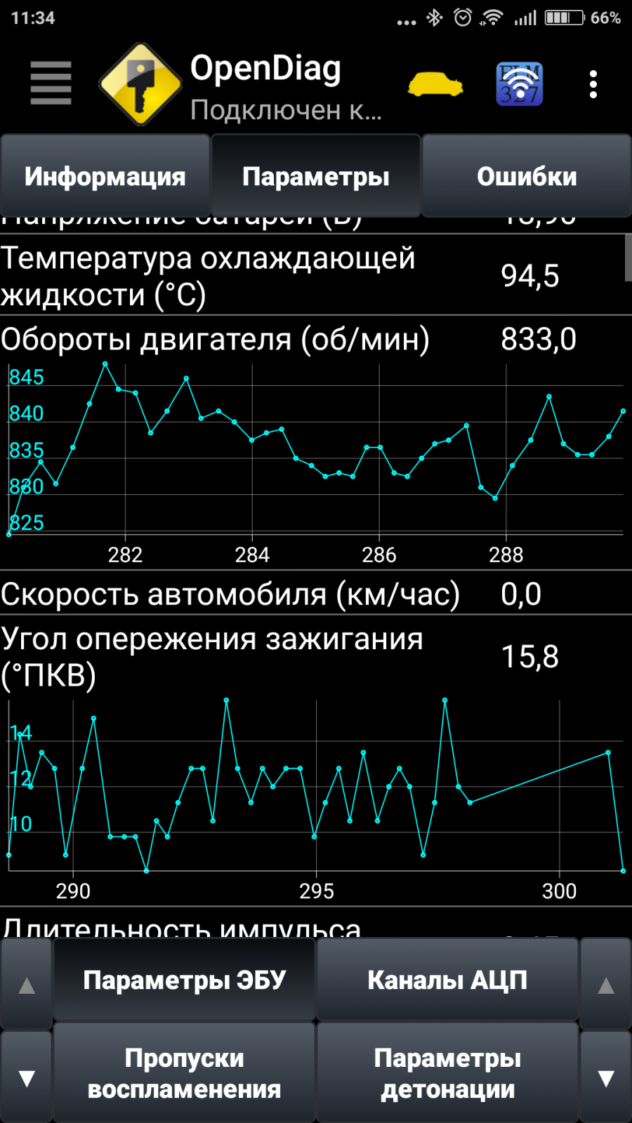

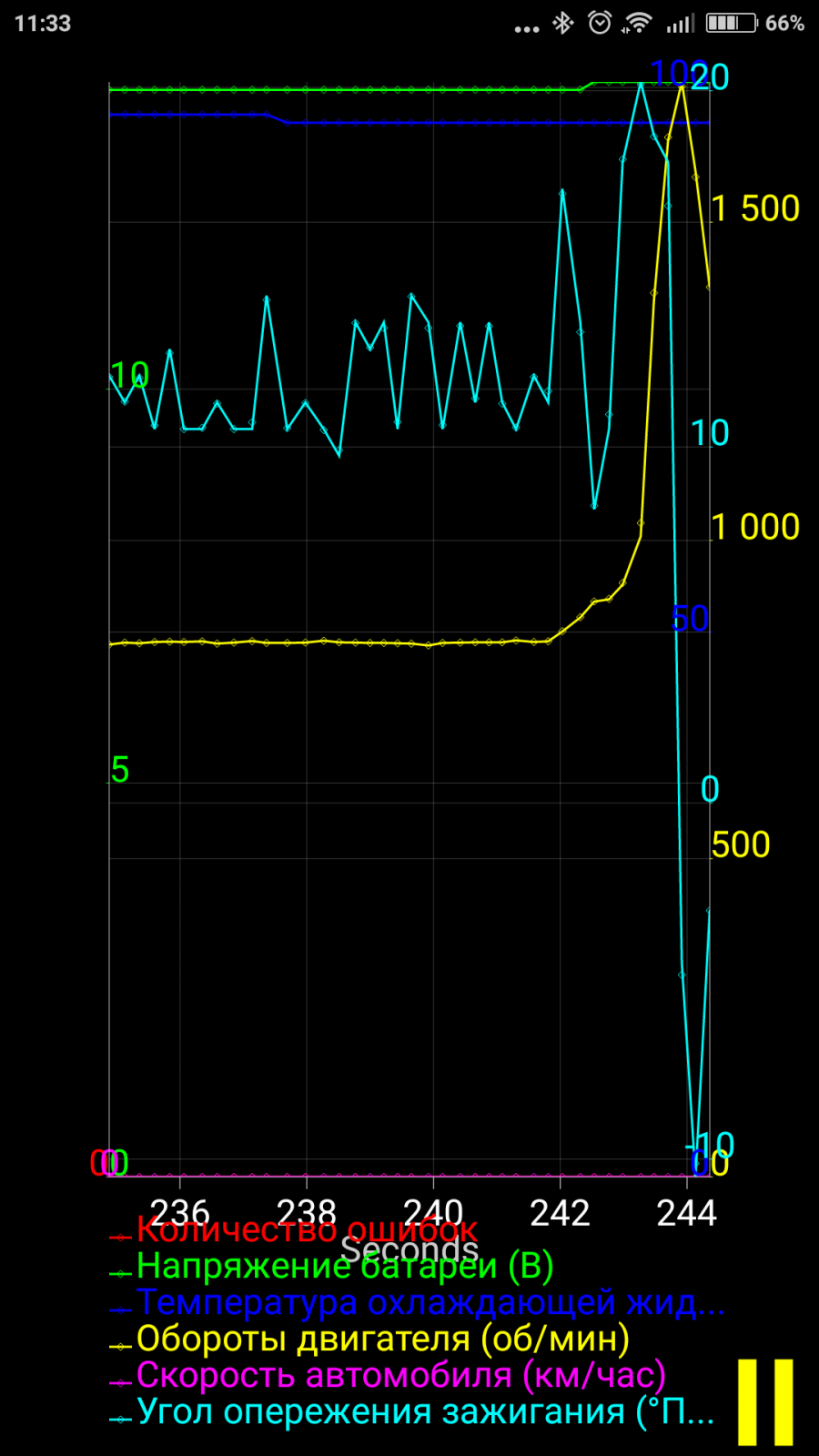

A_Kir Опубликовано 28 сентября, 2018 Опубликовано 28 сентября, 2018 (изменено) Графики обновляются только после закрытия открытия. Остальное вроде по-прежнему. Андроид 7. Подробнее и с планшетом с 4м Андроидом позже... При первом запуске программы лог не создался, хотя был включён OpenDiag.zip Реал-тайм Не реал-тайм Изменено 28 сентября, 2018 пользователем A_Kir
Дмитрий1988barnaul Опубликовано 28 сентября, 2018 Опубликовано 28 сентября, 2018 Да кстати тоже обратил сегодня внимание что большой график работает нормально в реальном времени, а вот графики по каждому пункту не отображают работу в реальном времени
