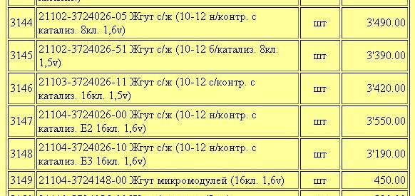

yura-erohin Опубликовано 15 июня, 2014 Опубликовано 15 июня, 2014 всех приветствую, вот хотел спросить что делать дальше, переделали мы 1.6 8кл на 1.6 16кл все собрали все нормально, осталось нам закинуть новую косу от 21124 двигателя но дело в том что ее в магазине нету, есть какие то 21104 и от 1.5 8кл, эбу будем ставить январь 7.2 есть в наличии, а проводки нету как быть ? и как правильно называется проводка(коса) датчиков от двигателя 21124 (1.6 16кл) еще как вариант пришел в голову поставить 21124-1411020-31 на проводку которая осталась от 1.6 8кл но изменить прошивку то-есть одна часть от 1.6 8кл а другая от 1.6 16 кл. будет работать? я сам понимаю что желательно поставить косу от 1.6 16кл но ее нету в магазине а может просто название не знаем, но смотрели вроде не такие в магазине, у самого 21124 так что знаю как выглядит эта проводка. СПАСИБО.

yura-erohin Опубликовано 15 июня, 2014 Автор Опубликовано 15 июня, 2014 купили проводку от 21124 с разборки евро 2 вот так ) теперь вопрос подойдет ли фишка которая идет от замка зажигания и приборной панели и соеденяется с проводкой эбу серая такая с боковой защелкой, думаю подойдет потому что у самого 21124 2008 года и у меня такая же застежка, мотор переделали на 2115 она тоже 2008 года, думаю все сойдется!
