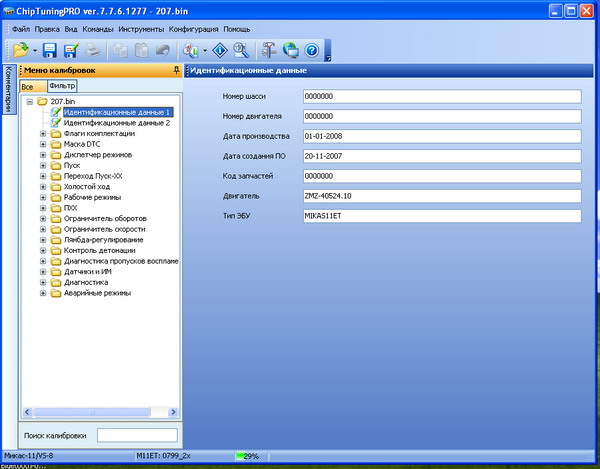

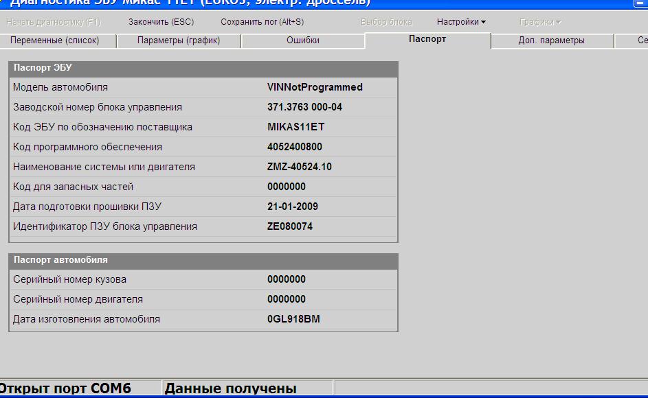

Дмитрий_113 Опубликовано 3 ноября, 2013 Опубликовано 3 ноября, 2013 (изменено) Ребята здравствуйте! Недавно шил ГАЗель с блоком Микас 11 ЕТ с электродросселем. Шильдик был затерт. Слил прошивку комбиком вкладкой Микас 11/M73A, т.е. для закрытых блоков. размер калибровок 336КВ. Искал тюнинговую. Максимально приближенная по идентам оказалась m11et_52_92_NO LZ Но ее размер значительно больше. Сначала опасался за блок. Но все же решился лить. Все встало ровно машина завелась Ребята подскажите почему разница в весе прошивки (калибровок)? Почему данный блок не взяла вкладка Микас 11/VS8, хотя софт не защищенный? Нужно ли делать адаптацию дросселя после репрога? В сканматике по этому поводу ничего нет. 207.bin Изменено 3 ноября, 2013 пользователем Виталик 522
gonta Опубликовано 3 ноября, 2013 Опубликовано 3 ноября, 2013 Адаптацию делать нужно.А вот прошивки авторские выкладывать не нужно. За комбик ничего не скажу-я им не работал по этим блокам.
Дмитрий_113 Опубликовано 4 ноября, 2013 Опубликовано 4 ноября, 2013 Адаптацию делать нужно.А вот прошивки авторские выкладывать не нужно. За комбик ничего не скажу-я им не работал по этим блокам. Oк! Первый раз.
