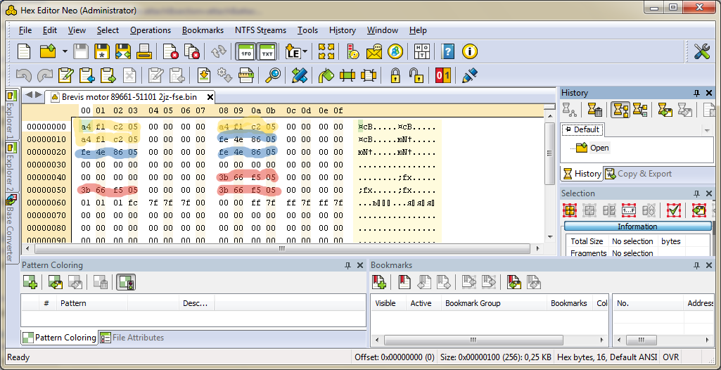

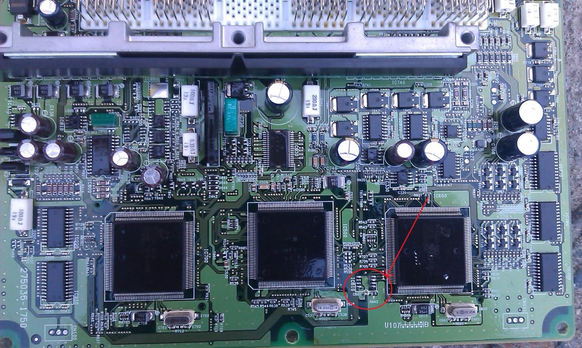

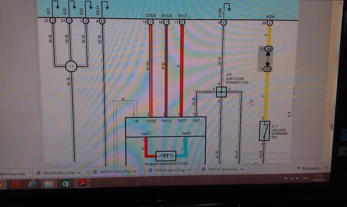

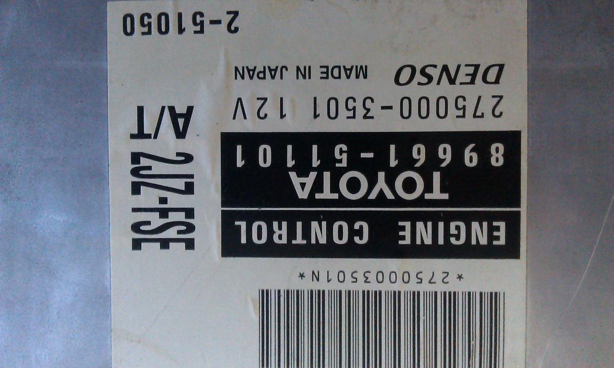

LexaE Опубликовано 14 августа, 2014 Опубликовано 14 августа, 2014 Toyota brevis был загублен мозг двигателя (2JZ-FSE 89661-51101), правда не знаю каким образом, заказали заказали с таким же номером поставили не завелась, лампа иммобилайзера мигает, перепаяли микросхему 93с56 со старого ничего не изменилось. В блоке иммо висят ошибки В2795, 2796. У меня на руках пока старый мозг с микросхемой от нового. Судя по схеме которую нашел, блок иммо находится в блоке двигателя. Вопрос такой: в этой ли микросхеме лежат ключики, какими способами можно подружить ключи с иммобилайзером, можно ли сделать его "новым" и получится ли сделать автопривязку ключей. Дамп и фото ниже. Brevis motor 89661-51101 2jz-fse.bin

balodiya Опубликовано 15 августа, 2014 Опубликовано 15 августа, 2014 что то сразу дамп не заметил в первом сообщении, это от старого или нового? в нем три ключа вроде как лежат
LexaE Опубликовано 15 августа, 2014 Автор Опубликовано 15 августа, 2014 Это дамп от нового блока, от старого вечером добуду. Если почистить область где лежат ключи, получится автопривязку сделать, или еще что-то править нужно?
