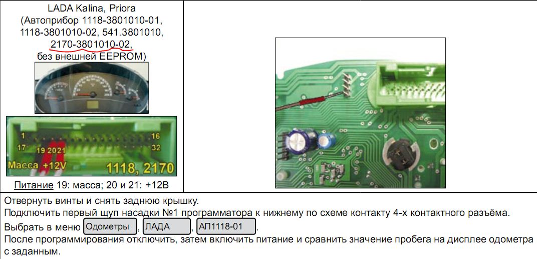

bertjashov Опубликовано 10 марта, 2011 Опубликовано 10 марта, 2011 у меня вот тож подобная приборка лежит под рукой АП 2170-3801010-02 AP:54.3801010 пока еще не разбирал её может кому уже попадалась. подскажите что там внутри? и ПО4 или ПО5 её осилет? ато не обнаружил её в списках на АПЭЛе
Yaroha Опубликовано 10 марта, 2011 Опубликовано 10 марта, 2011 у меня вот тож подобная приборка лежит под рукой АП 2170-3801010-02 AP:54.3801010 пока еще не разбирал её может кому уже попадалась. подскажите что там внутри? и ПО4 или ПО5 её осилет? ато не обнаружил её в списках на АПЭЛе ПО-5.. 1
bertjashov Опубликовано 10 марта, 2011 Опубликовано 10 марта, 2011 Всё вопрос снят! спасибо Yaroha ! до этого смотрел в таблице на сайте там её нет
Slavik k Опубликовано 10 марта, 2011 Опубликовано 10 марта, 2011 Сегодня как раз такая попалась , ПО 5 её не сделал , когда разобрал , понял почему , дорожка к пину для программирования без разборки обрезана :AllSmail (6): . 10-03-2011 15.12.44 24C64_104013 км ориг.rar

Slavik k Опубликовано 10 марта, 2011 Опубликовано 10 марта, 2011 к дорожке чтоб добраться надо панель разобрать , есно её обрезал не сборщик а предыдущий смотщик .
bertjashov Опубликовано 10 марта, 2011 Опубликовано 10 марта, 2011 (изменено) Ща на своей посмотрел пломба целая. Значит не должен столкнутся с подобным. в выходные помучаю её Изменено 10 марта, 2011 пользователем bertjashov
slada Опубликовано 11 марта, 2011 Опубликовано 11 марта, 2011 Ща на своей посмотрел пломба целая. Значит не должен столкнутся с подобным. в выходные помучаю её Посмотри внимательно на правую фотку, внизу, слева.стоят два кондёра и вертикальный разьём рядом. Так вот, если он есть, то ПО5 без разбора, если нет, то ПО4 с разбором.
bertjashov Опубликовано 12 марта, 2011 Опубликовано 12 марта, 2011 Уже сделал вчера ПО5 без полного разбора. снимал только заднюю крышку
