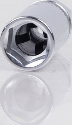

Андрей Стриженов Опубликовано 29 мая, 2016 Опубликовано 29 мая, 2016 С магнитом хороши , но магнитики частенько на свечах остаются . Так и уезжа Вариант три на фото
