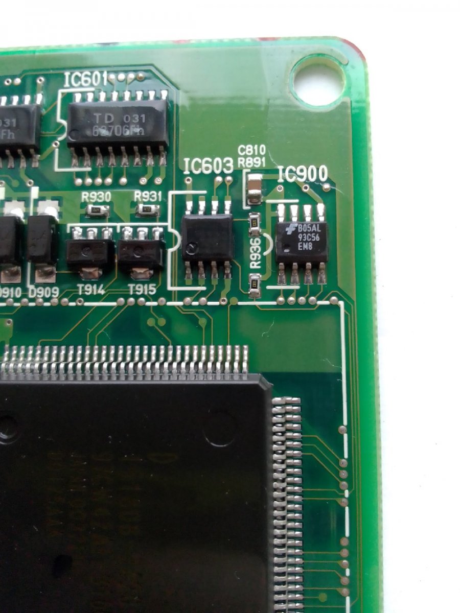

S@NA_59 Опубликовано 22 сентября, 2022 Опубликовано 22 сентября, 2022 а если полная утеря, но есть чем замок покрутить и стартер срабатывает но не запускается, реально запустить подправить если IC900? и нужно ли коробку правитьIC550?
pas-sever Опубликовано 22 сентября, 2022 Опубликовано 22 сентября, 2022 Ключи в 900, коробка не при делах. Если есть чем ключи в дамб положить и в перед. 1

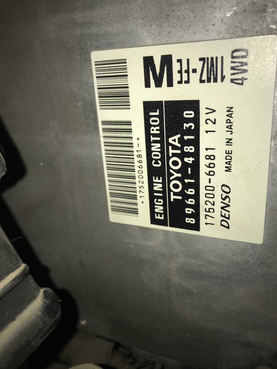

S@NA_59 Опубликовано 22 сентября, 2022 Опубликовано 22 сентября, 2022 Привет народ подскажите можно ли отключить иммо в еепроме и авто заведется? 1mz-fe в прикрепленных файлик Саня еепром лексус 16бит.7z
S@NA_59 Опубликовано 22 сентября, 2022 Опубликовано 22 сентября, 2022 4 минуты назад, pas-sever сказал: Нет. Тооочно??😃
