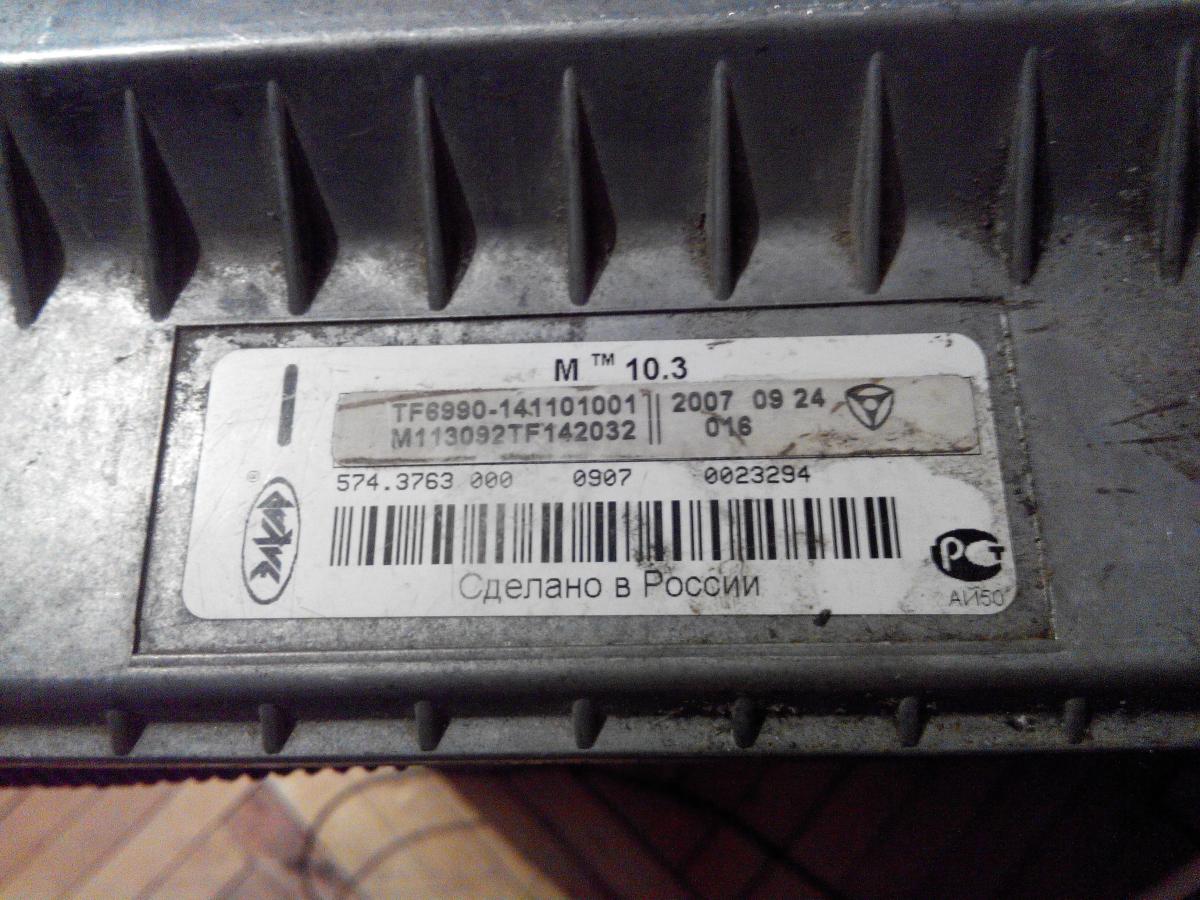

vasilich Опубликовано 12 января, 2015 Опубликовано 12 января, 2015 (изменено) вшил чиплоадером у вас микас 10.3+(11) софт 092й обычный ланосячий Лодырь отлом или ОФ? если отлом то вероятность увала 80% Изменено 12 января, 2015 пользователем vasilich

vasilich Опубликовано 12 января, 2015 Опубликовано 12 января, 2015 (изменено) Скорее сексячья,чем ланосячья.Сенс 1.4,на заборах тоже много чего пишут))) Сань .не ёрничай! надо зёме помочь. а не флудить. на фото видны иденты. nepeu попробуйте проделать следующий вариант. 1. переведите ЭБУ в режим диагностики 2. неустановливая связь считайте калибры 3. установив связь залейте вот эту прошивку после записи перевести ЭБУ в режим диагностики . m10.3_lanos14.rar Изменено 12 января, 2015 пользователем vasilich
