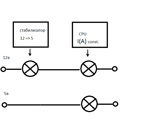

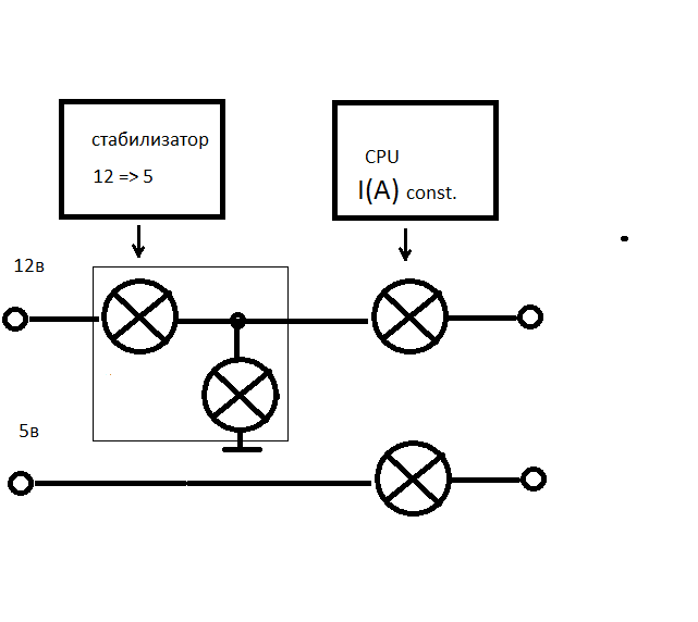

вадимк Опубликовано 16 февраля, 2015 Автор Опубликовано 16 февраля, 2015 (изменено) народ а ктонибуть пробовал стабильность работы шины юсб при такой нагрузке и процент потери пакетов. Или мерил температуру контроллера при работе таким макаром через 10-15 минут. 250 мА это пиковая нагрузка на контроллер и стабильно работать он так будет (в зависимости от качества) не долго. а потом получаем "не известное устройство." Напишу в ...надцатый раз.Нет такого потребления.И картинку нарисовал.Что мешает померять ток амперметром при питании 5в.Например от БП компьютера? Изменено 16 февраля, 2015 пользователем вадимк
