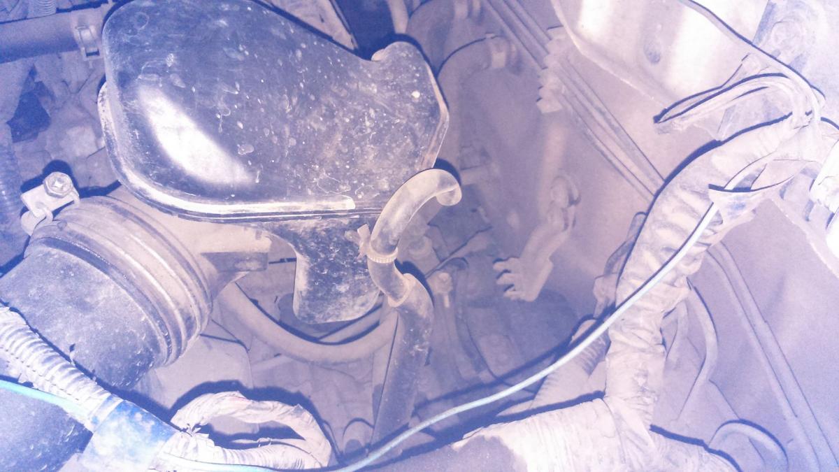

Нашел один не подключенный шланг, на фото во вложении.
Подскажите что подвергать измерениям, и с какими значениями сравнивать?
Изменено пользователем kozak
Это с коробки шланг. Он не причем.

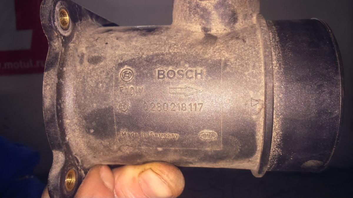

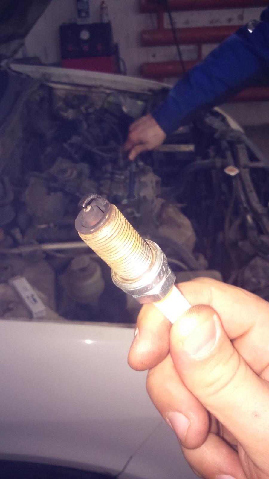

Фотой значения в показаниях в состоянии покоя а так же на горячую все датчики что показывают у тебя.
Фото MAF и Свечек.
MAF Bosh - чистый и новый по внешнему виду, да же запах свежего китайского пластика присутствует.
Свечи - чернищие.

Я до видео сегодня не дрбрался. А пр свечам канкретно заливает. Т.е. смесь богая
