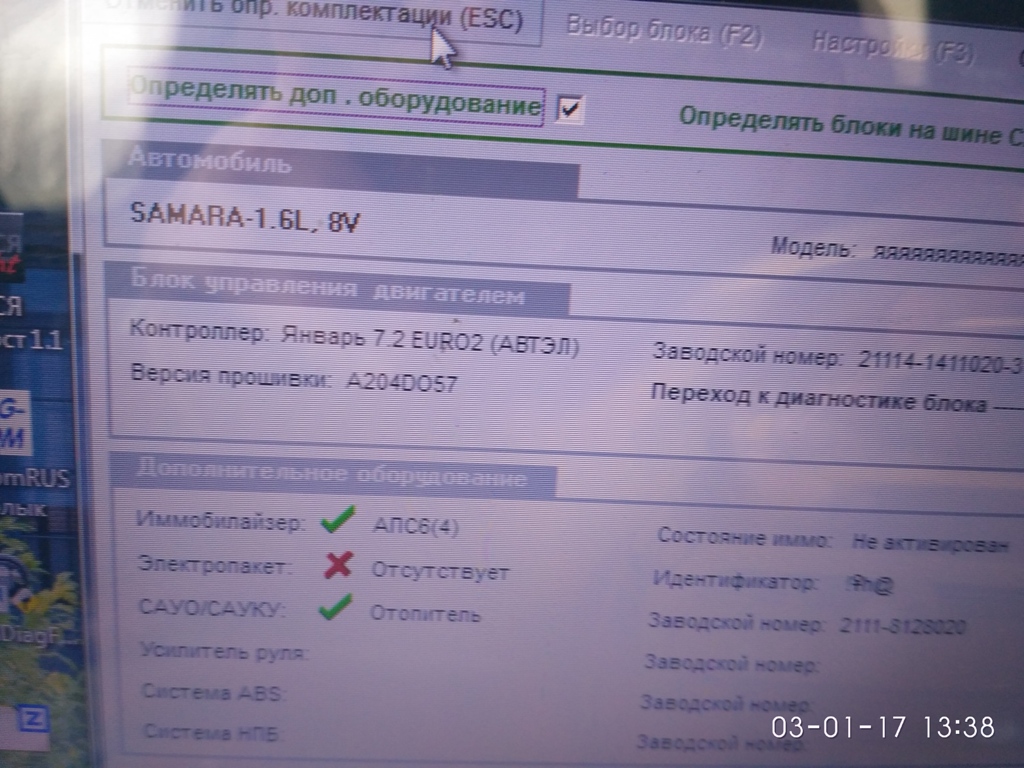

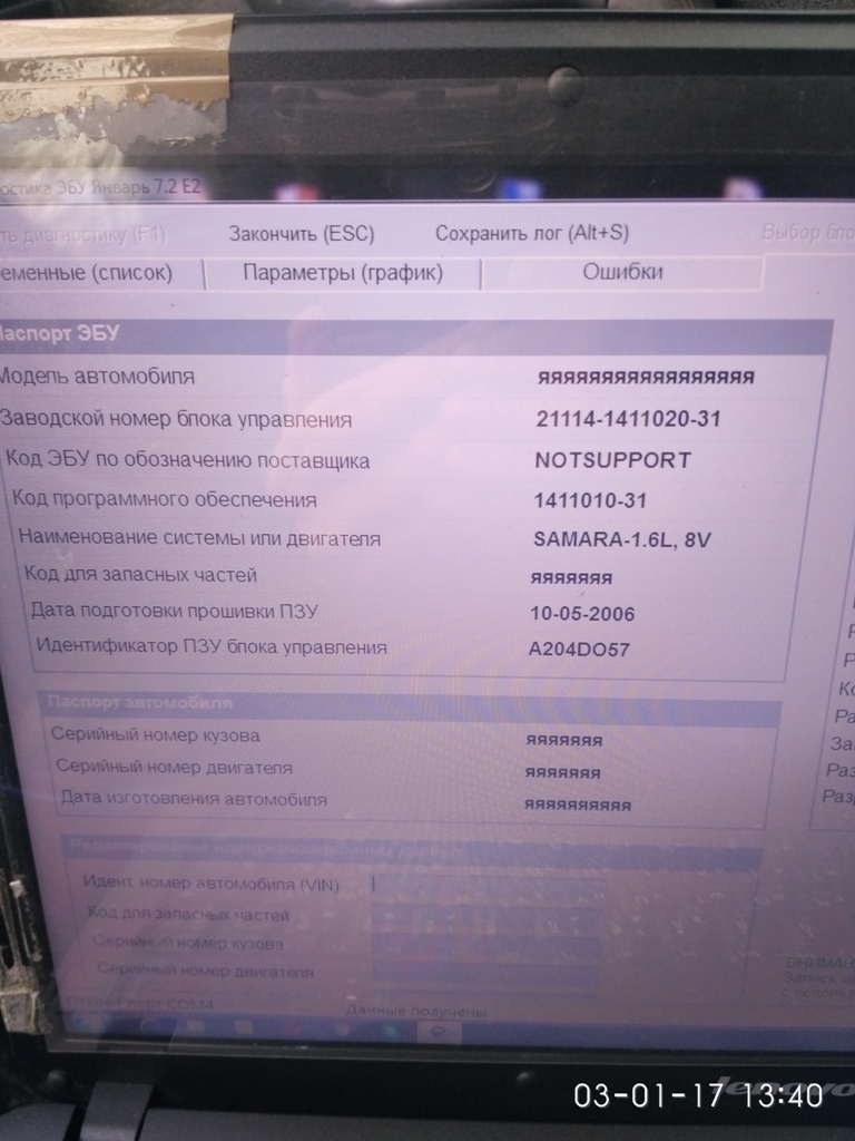

Двигатель только после ремонта (замена поршневой, шлифовка, кольца, на головке замена сальников клапанов), датчики поменял все, ну кроме ДМРВ (он показывает 1,03, да и дорогой зараза), и датчика температуры на блоке (работает, не вижу смысла менять). прошивка стандартная
A204DO57 Январь 7.2 21114-1411020-31 21114 Евро-2
3 Серийная версия для двигателя 21114 (1,6)

это прошивка скачанная с чиптюнер, где ваша прошивка?

тАКАЯ ПРОШИВКА залита сейчас у меня , номер и описание просто взял оттуда.
