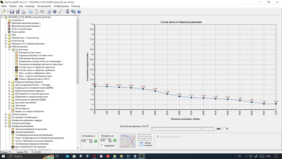

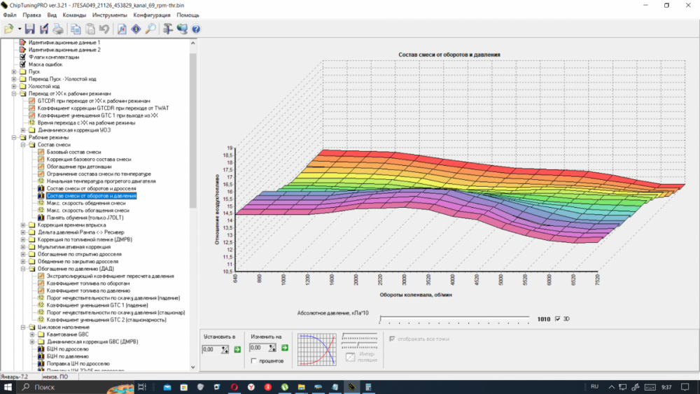

тас Опубликовано 22 марта, 2023 Опубликовано 22 марта, 2023 7 минут назад, Fiy сказал: удивительно но работает норм, каталика нет, дк включен, расход 5.5 на педаль реагирует хорошо, у напарника та же комплектность, расход тот же но при резком газе сильный провал, и запуск только с 3 раза, первые 2 глохнет не может работать нормально в мощностном режиме, а работает норм там где дк подстроил смесь - нужно попытаться скачать память обучения по дк ,чем вы будете это делать не знаю !!!! заданные смеси мощностного режима доходят до 10-:1 и смесь не может этого достигнуть так как стоит ограничение 12,5:1 это к тому кто рисовал вашу прошивку -имхо
Fiy Опубликовано 22 марта, 2023 Опубликовано 22 марта, 2023 2 минуты назад, тас сказал: не может работать нормально в мощностном режиме, а работает норм там где дк подстроил смесь - нужно попытаться скачать память обучения по дк ,чем вы будете это делать не знаю !!!! заданные смеси мощностного режима доходят до 10-:1 и смесь не может этого достигнуть так как стоит ограничение 12,5:1 это к тому кто рисовал вашу прошивку -имхо итак резюме, что мне делать?
тас Опубликовано 22 марта, 2023 Опубликовано 22 марта, 2023 Только что, Fiy сказал: итак резюме, что мне делать? считывать память обучения по дк для коррекции ,прошивку переделать ,под реально горючие смеси

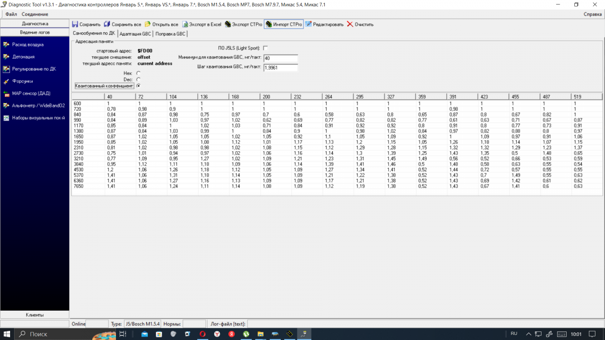

тас Опубликовано 22 марта, 2023 Опубликовано 22 марта, 2023 (изменено) для 5 января и применяю для лс эту прогу например, вот с этой памятью можно править логи Изменено 22 марта, 2023 пользователем тас
тас Опубликовано 22 марта, 2023 Опубликовано 22 марта, 2023 (изменено) 23 минуты назад, Fiy сказал: нашел FunTune, Atomic Tune показывайте ,чему научилась авта с вашей прошивкой Изменено 22 марта, 2023 пользователем тас
