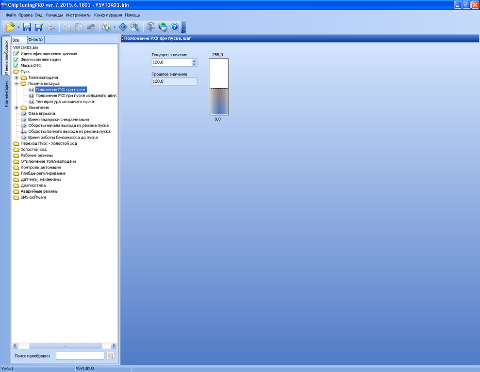

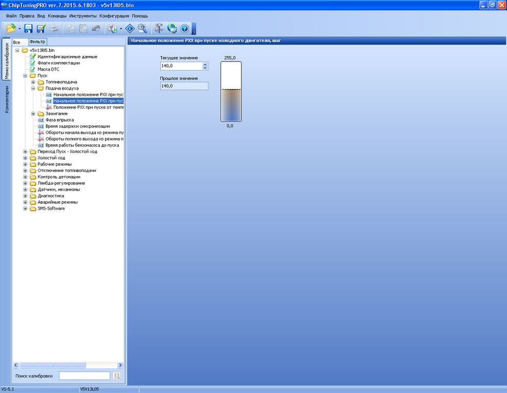

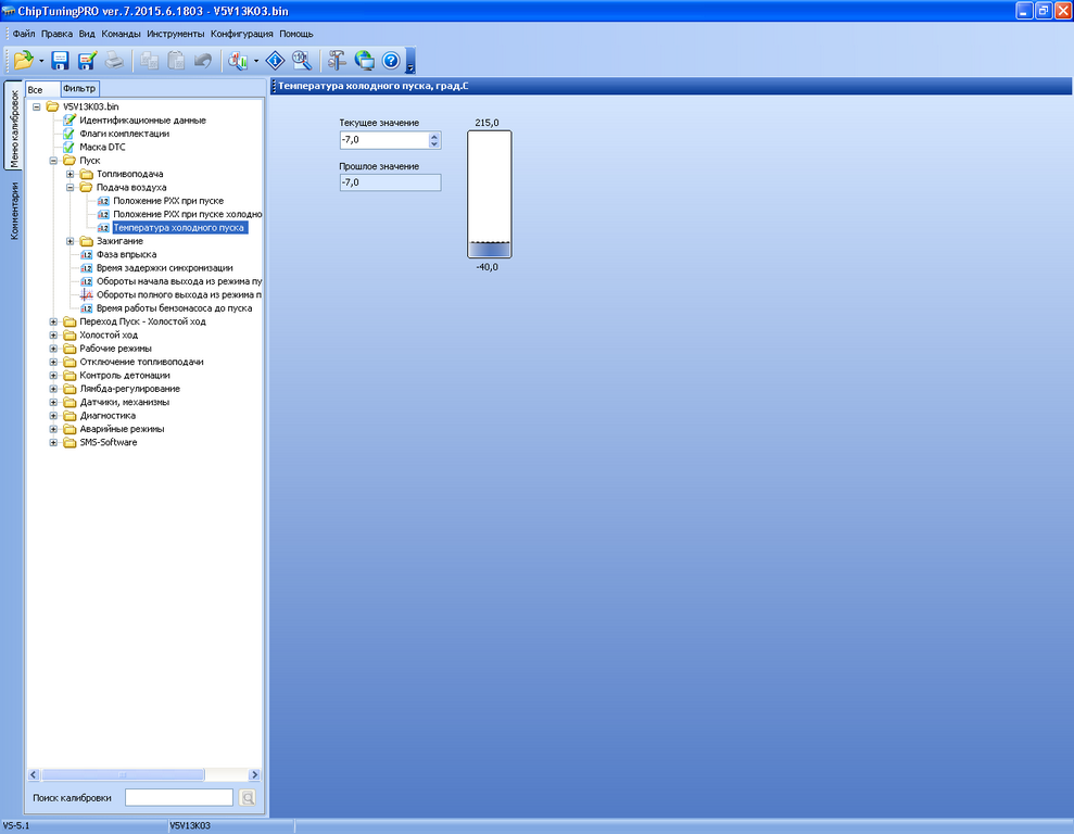

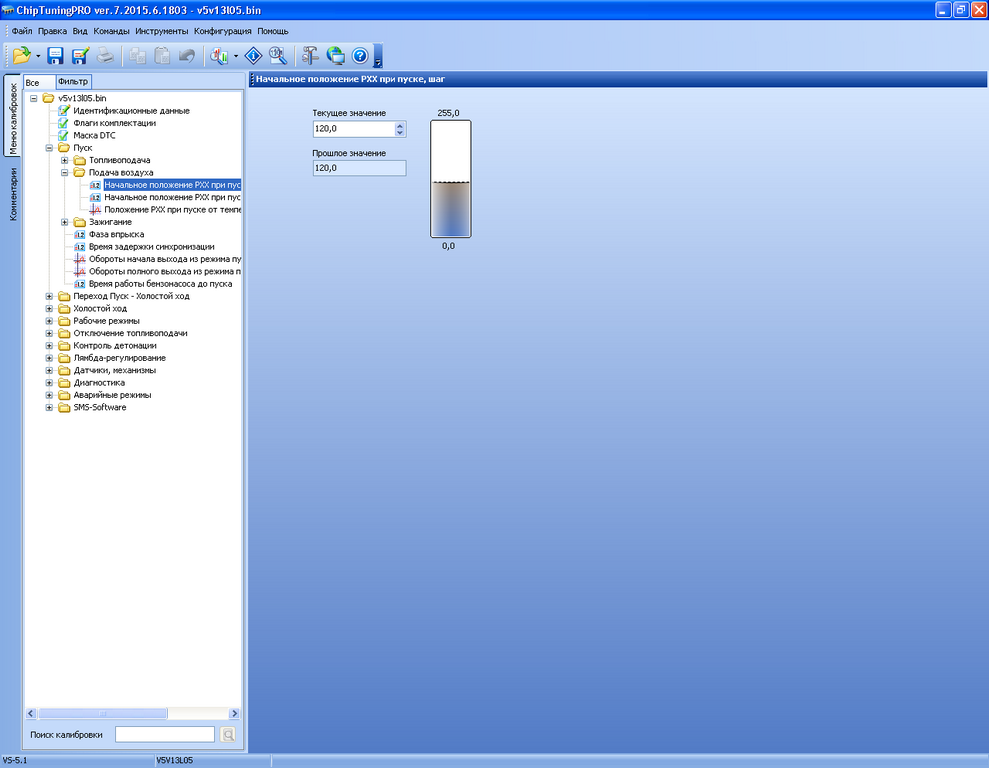

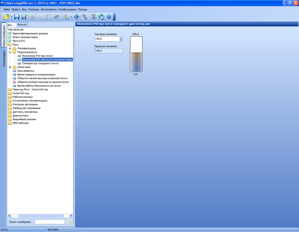

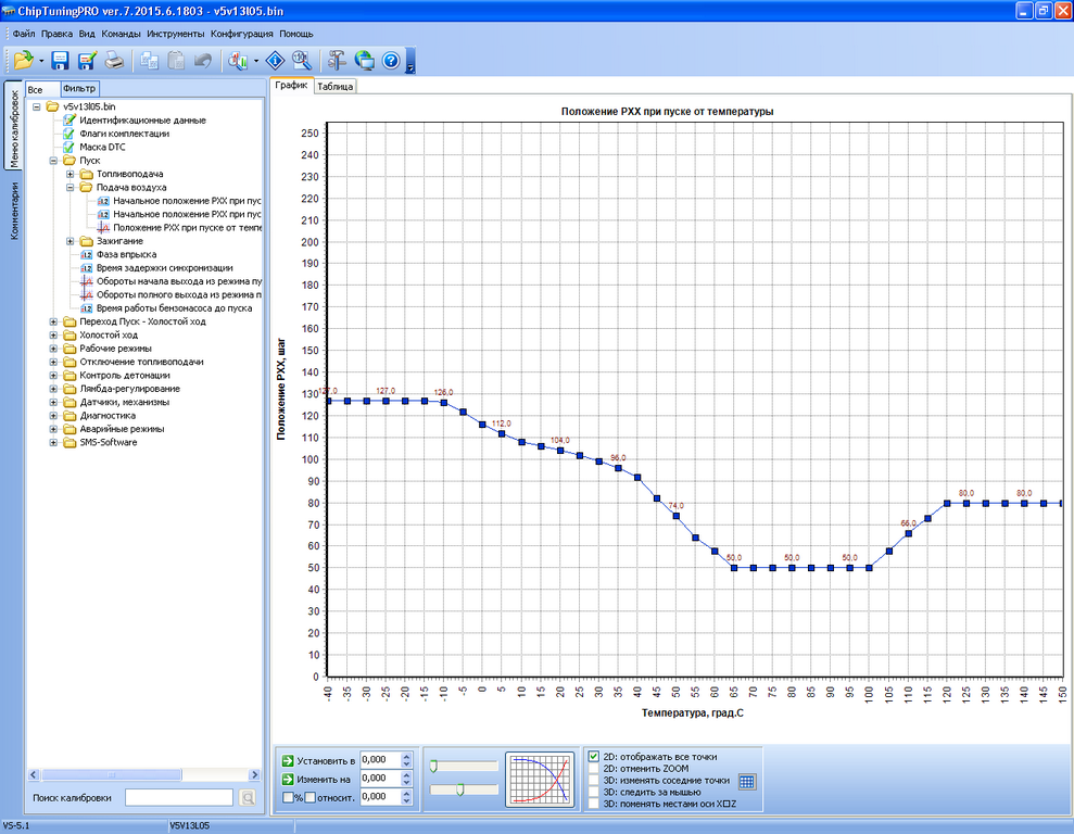

timka Опубликовано 11 мая, 2015 Опубликовано 11 мая, 2015 (изменено) Вот так было для старого ПО А так в новом . В последнем : положение РХХ устанавливаеться в зависимости от температуры двигателя . Изменено 11 мая, 2015 пользователем timka

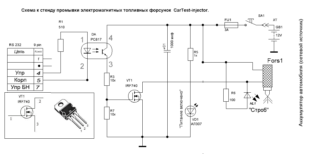

soft999 Опубликовано 20 мая, 2015 Опубликовано 20 мая, 2015 я форсунки промываю стендом, без ультразвука, смысл в том что стенд через комп управляется и задает частоту 400 и 800 герц, для режимов кавитации и самопрокачки, поочередно запуская эти тесты по 2-3 минуты поднимаю любые форсунки до герметичного состояния и равной производительности. вот недавно форсунки с самой первой нексии которые что такое промывка даже не слышали, проливали с разницой до 200% относительно друг друга и три текли, четвертая капала - в течении дня переиодически запускал их отвлекаясь на другую работу, к вечеру были в идеале)) вот если кому интересно, все детальки на 250р + колбы для замеров по 80р + рампа ваз + немного энтузиазма)) inj ПО.rar Manual_inj.doc
