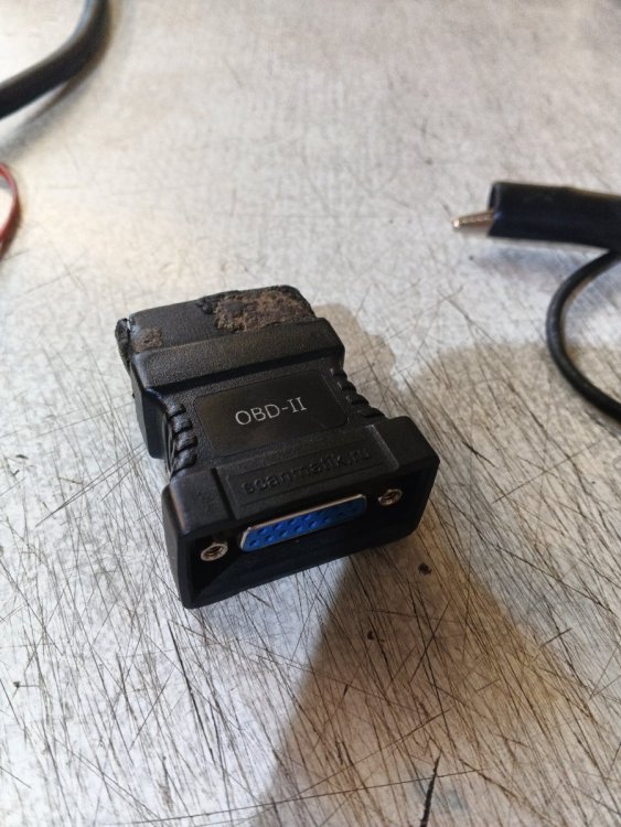

Добрый день коллеги. При подключении в обд разьем СМ2
( старый,белый) не запитывается. Так бывает на Газелях Некст с камминсом. Проходиться подавать МИНУС внешний с прикуривателя. Куда копать?
Подключаю к Опель фронтера все норм.
Изменено пользователем efferalgan

22 минуты назад, efferalgan сказал:
Вроде автоэлектрик , а прозвонить кабель сканматика не судьба ? Разъем обд-II пины 4,5 как звонятся ?
