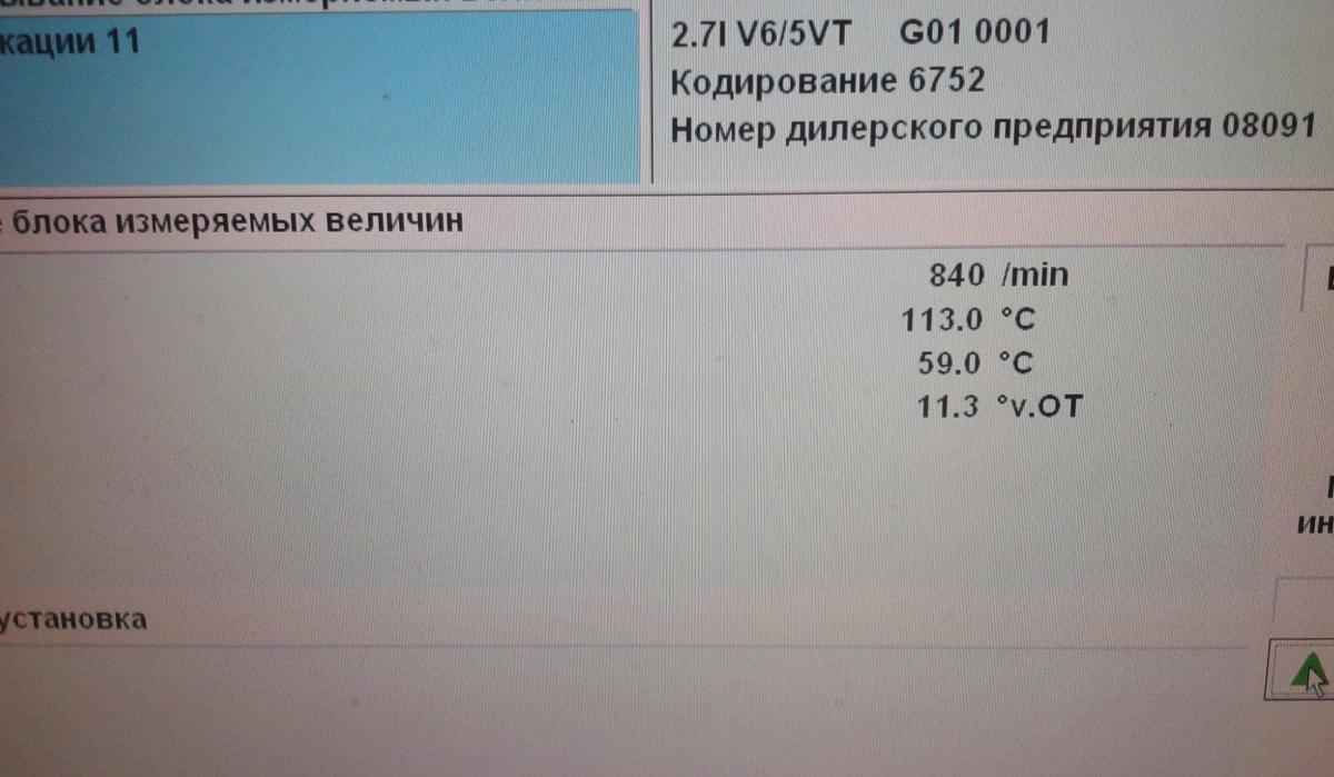

Мотор собран, работает, не воздушит, но перегревается. Во  первых не работает вентилятор внутренний электрический, менять.Далее странное поведение температуры 112- 114гр, может связанно с нерабочим электрическим, всё смотрели на подъёмнике в боксе, ездить было некогда.

Игорь привет.немного не понял ваш монолог,но насос работает. Я говорил про внутренний вентилятор, ему было кирдык. Ещё если можно для чайников.Как проверить вискомуфту, При какой температуре срабатывает, как себя ведёт при нагреве, можно ли провернуть на горячую от руки, а то на этой Ауди я что-то уже начал сомневаться в происходящем.

Вопрос был не для чего вискомуфта, а как её отдефектовать. Машина работает, радиатор горячий, температура 114 гр, глушу, лопасти крутятся легко, муфта не зажата, а на оборотах чувствуется поток, т.е как-бы работает. а как правильно?

Температуру смотрите через ЭБУ моторного?

отопитель начал греть, а вот гасится температура отпителем не проверял, когда за день собирается мотор, заводится и ещё что-то находится, время на подумать нет.
