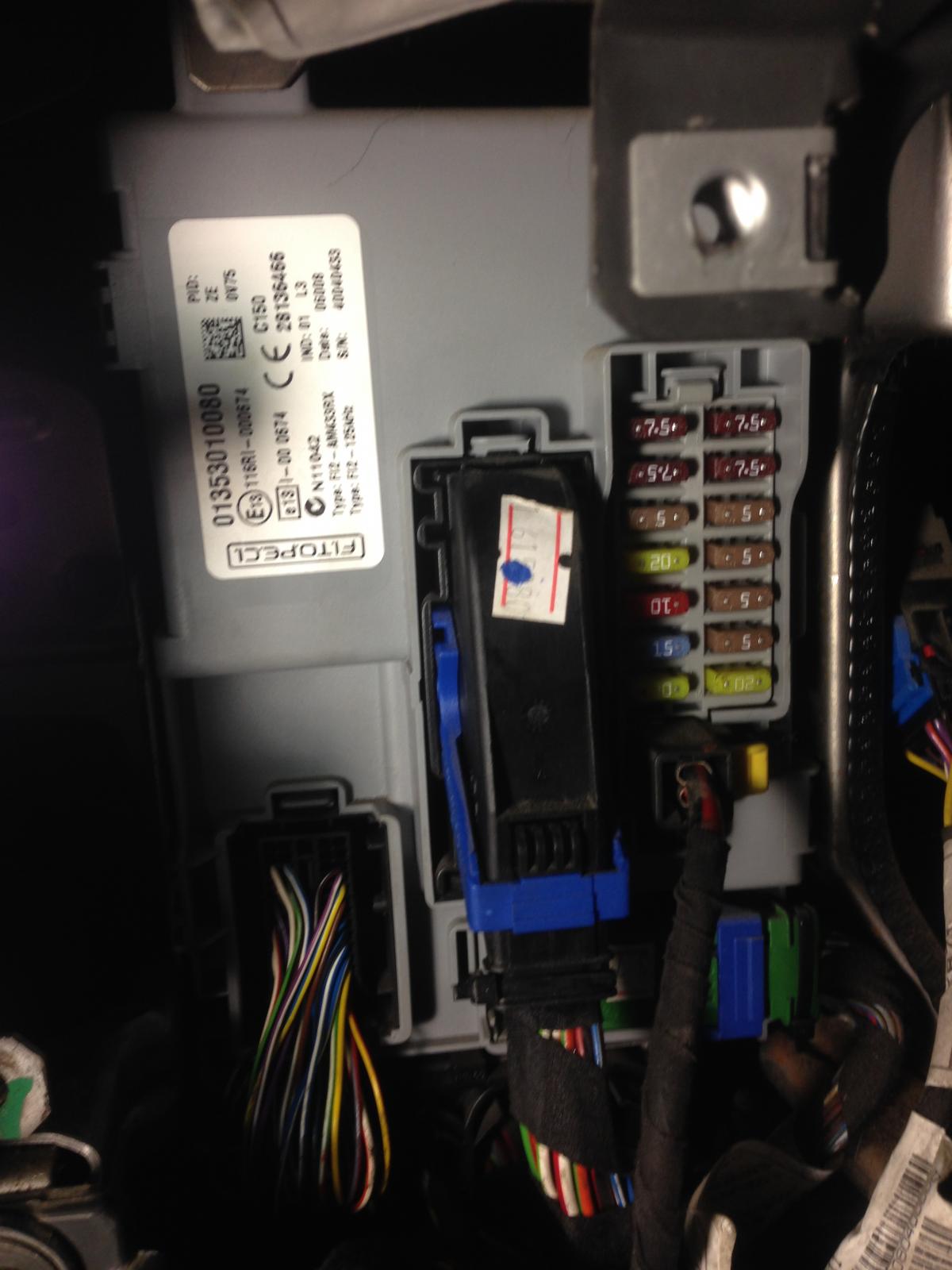

lowepro Опубликовано 3 сентября, 2015 Автор Опубликовано 3 сентября, 2015 (изменено) Вчера партнер 11-го года взял. И вин он прочитал автоматом. С момента пригона авто в Украину хозяин не менялся. Фото бодика: Изменено 3 сентября, 2015 пользователем lowepro
Роман_77__ Опубликовано 3 сентября, 2015 Опубликовано 3 сентября, 2015 Ну вот, видишь - читает вин сам и после прочтения адекватно видит блоки. Давай вспомним, какая система у этих жабоедов. Диагностическая линия с колодки OBDII идет наверное кан + должен присутствовать на одном пине калайн. Моторник диагнозится по калайну и автономный отопитель, если он есть. Остальное идет по кану и уде от ботика расходится по VANу + так же линия VAN идет и в моторник, параллельно с калайном. Если ты своим диагбоксом не можешь задиагнозить нормально, а мультимарки кое что читают отдельно от моторника, который по любому должен прочитаться хотя бы по калайну, значит связь-коммуникация через БСИ худо-бедно. Это говорит о том, что что то там намудрено в самом бси, раз диагбокс не может авто идентифицировать. Не поленись дернуть бодик и глянуть на присутствие следов вмешательства, пайка и другие приметы и косяки.
