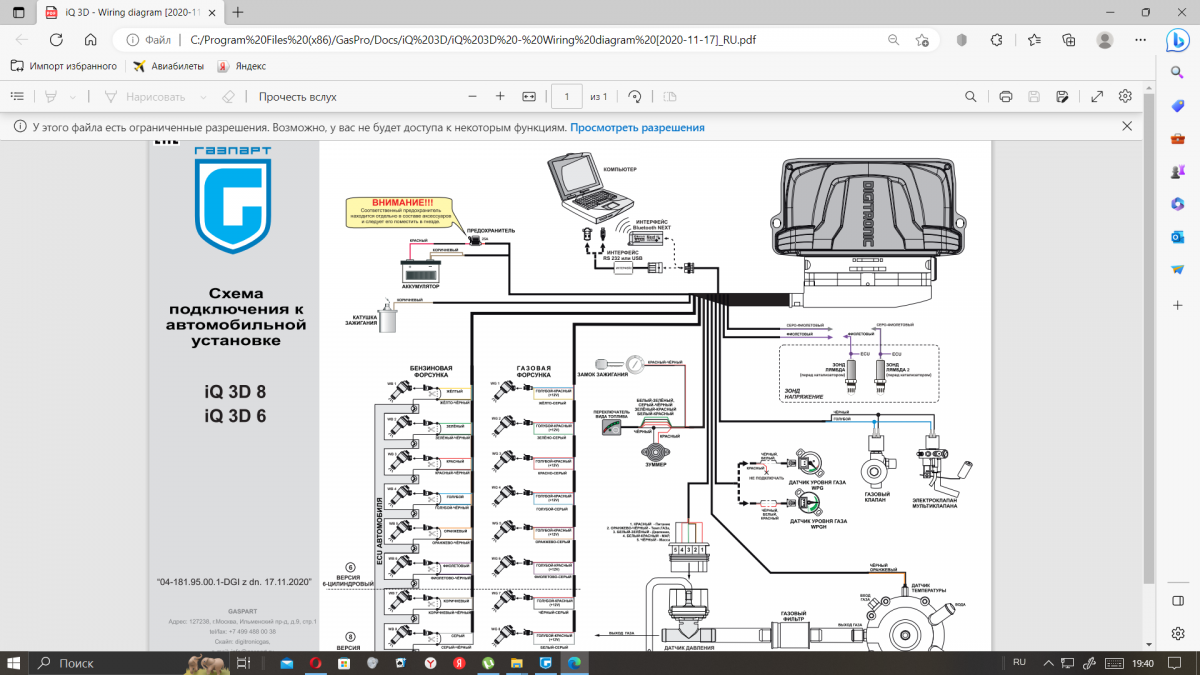

приветствую , разыскивается программа диагностики на 6 цилиндров -  блок  диджитроник iQ3D-6 подскажите где скачать ,что то не найду

Спасибо "кузмич "за подсказку - завтра попробую
image.thumb.png.220c86fc3e09847eb5a30ef9f3020ab0.pngimage.thumb.png.58b8a89713a211f4c4aadb4f3fbca40a.png
