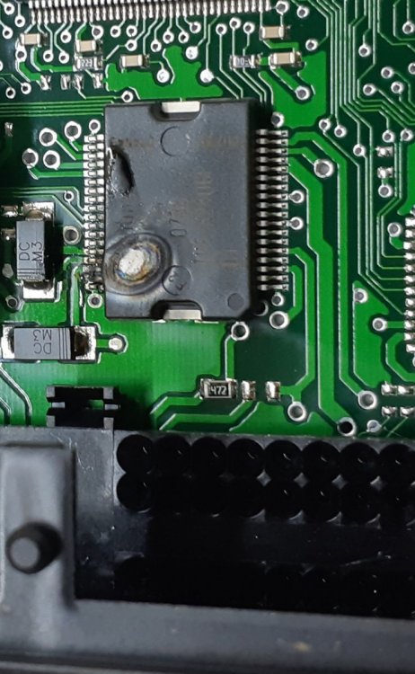

kostya007 Опубликовано 28 июня, 2018 Опубликовано 28 июня, 2018 ну и чем закончилась данная история ? У меня сейчас стоит с такой же проблемой приора... при запуске выгорает TLE6240GP ... и не просто сгорает а прям как положено с дырой... косяк в проводке нашел только на проводе абсорбера он же зелено-желтый... TLE6240GP перепаял но пока испытывать судьбу не хочу ибо у меня она последняя да и при прокруте сразу появляется ошибка по низкому сигналу второй форсунки пните в правильном направлении господа 1

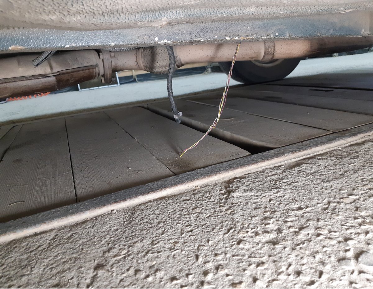

Артем p005ym64rus Опубликовано 21 октября, 2020 Опубликовано 21 октября, 2020 Такая же история с tle6240gp на 2107, но причина найдена сразу. 1
Артем p005ym64rus Опубликовано 21 октября, 2020 Опубликовано 21 октября, 2020 2 часа назад, Артем p005ym64rus сказал: Провода от дк были отрезанны, заизолированы в салоне возле эбу, tle6240gp поменял, все заработало.
