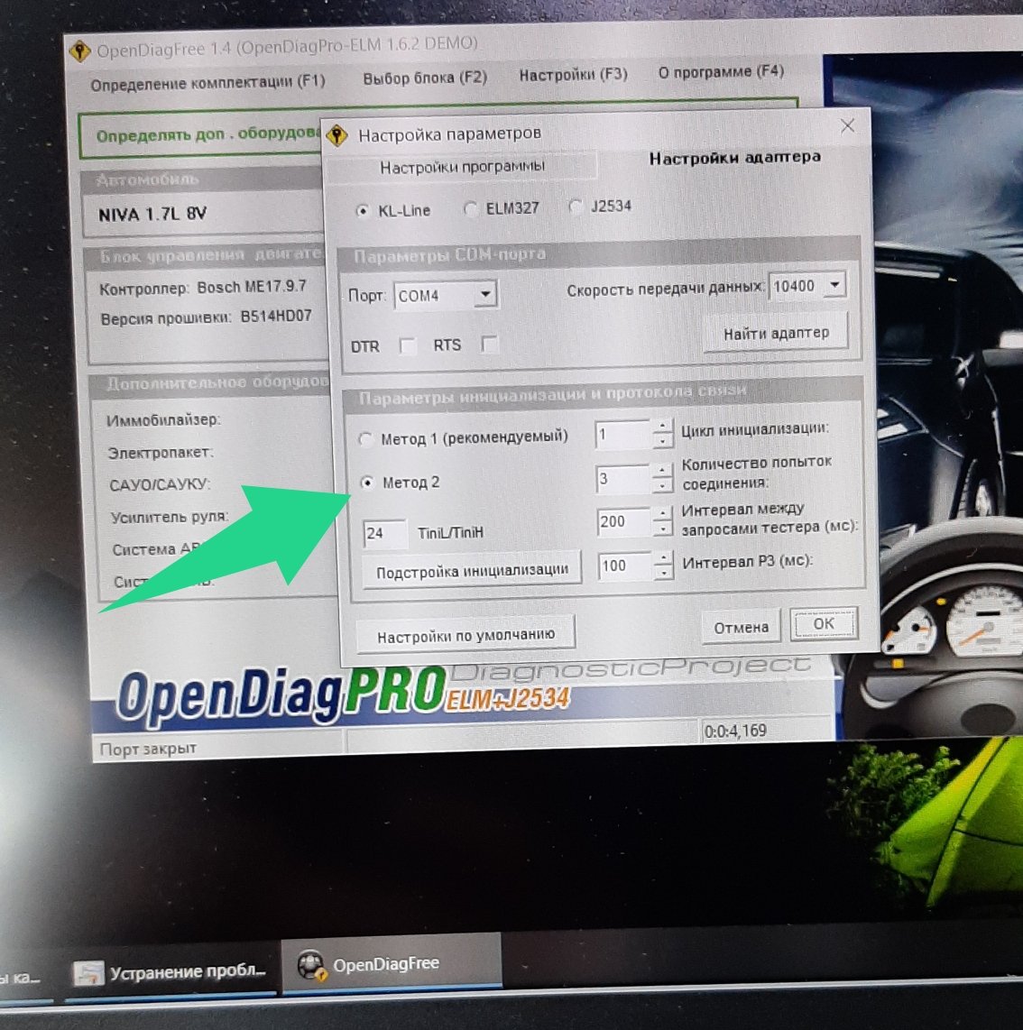

Wiktorio 0 Posted October 24, 2022 Купил кабель KKL на чипе FT232RL, windows 10. Программа OpenDiagFree1.4. Драйвера установились без проблем, подключается к 21214 урбан ЭБУ М17.9.7 по методу 2. С первым порт закрыт. Так что на 10 винде все работает. Share this post Link to post Share on other sites
