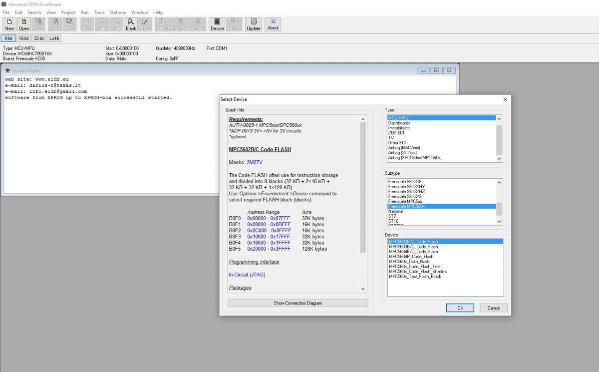

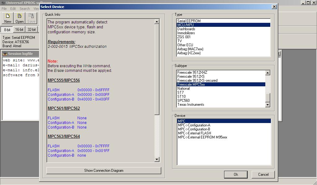

Bogov Опубликовано 22 февраля, 2016 Опубликовано 22 февраля, 2016 Это mpc5xx, а я спрашивал про mpc55xx.

8k65m Опубликовано 24 февраля, 2016 Опубликовано 24 февраля, 2016 (изменено) Это mpc5xx, а я спрашивал про mpc55xx. да вот что человек у вас спрашивал то, а вы чет ни в зуб ногой. Ну и где здесь MPC55xx уважаемый взубногой ? ;) Изменено 24 февраля, 2016 пользователем 8k65m
Bogov Опубликовано 24 февраля, 2016 Опубликовано 24 февраля, 2016 (изменено) Остряки.. то есть нужного мне MРС5566 в данном софте нет, и я не такой уж и слепой? Изменено 24 февраля, 2016 пользователем Bogov
