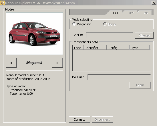

Можно и без знание  пина Renault Explorer 1.5
