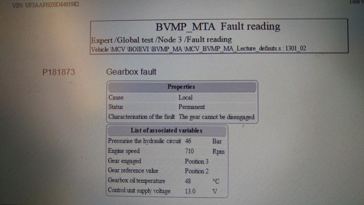

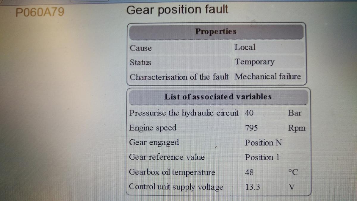

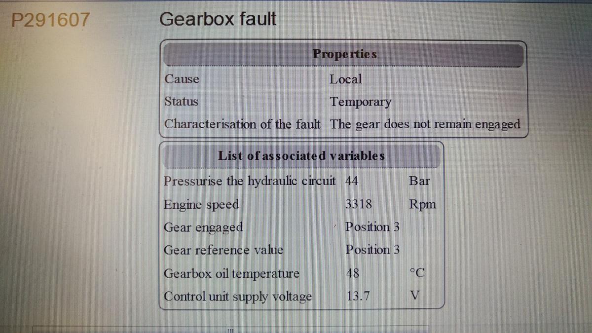

Эгил Опубликовано 8 февраля, 2016 Опубликовано 8 февраля, 2016 Приветствую всех! Символ Коробки моргает в приборах. Ошибки прилaгаю. Проверял электромагнитные клапаны для направления 1/2 и 5/. Переключение хорошо слышно.Остальные клапаны неклацали. Сцепление работает.Ошибки стираются но стоит мне завести мотор и снять с нейтралки так ругается сразу что не включается в первую передачу.Может у кого есть информация о работе агрегата переключения и электросхема?Прошу посоветовать как найти неисправность.
Аллекс Опубликовано 8 февраля, 2016 Опубликовано 8 февраля, 2016 Приветствую всех! Символ Коробки моргает в приборах. Ошибки прилaгаю. Проверял электромагнитные клапаны для направления 1/2 и 5/. Переключение хорошо слышно. Остальные клапаны неклацали. Сцепление работает. Ошибки стираются но стоит мне завести мотор и снять с нейтралки так ругается сразу что не включается в первую передачу. Может у кого есть информация о работе агрегата переключения и электросхема? Прошу посоветовать как найти неисправность. начинать с применения рекомендуемого инструмента (ДВ-7) , реальное давление в коробке -? . проверка работы клапанов можно провести ДВ , но если принять во внимание показатели с твоих скринов, возникает вопрос - что залито в коробку?, и что должно быть. ? если замена не поможет однозначно менять клапана.
смарт Опубликовано 8 февраля, 2016 Опубликовано 8 февраля, 2016 (изменено) В Вашем случае хотелось бы услышать предысторию, как так получилось, после чего, может ремонт какой был? Ещё вопросик, а пробег какой (только честный)? По ошибкам и небольшому опыту работы с этим роботом, скорей всего умер привод автоматизированной коробки передач. Клапана не при чём. Соглашусь с коллегой "начинать с применения рекомендуемого инструмента (ДВ-7) , реальное давление в коробке -? . проверка работы клапанов можно провести ДВ , но если принять во внимание показатели с твоих скринов, возникает вопрос - что залито в коробку?, и что должно быть. ? ", хочется узнать давление в системе на манометре? Обучение проходит? При тесте все передачи включаются? Может что то со сцепой? Изменено 8 февраля, 2016 пользователем смарт
Эгил Опубликовано 8 февраля, 2016 Автор Опубликовано 8 февраля, 2016 Спасибо за поддержку!Я БД и подключался и прежде чем начать работать распечатал ошибки.По поводу давления, точно не скажу теперь но было выше сорока Бар.Пробег 50000км.По предыстории завтра свяжусь с клиентом - это другая мастерская.Обучение не проходит.Сцеплению тоже пробовал калибровку пройти - пишет out of tolerance.Манометра на 50Бар у меня к сожалению нет. При тесте не одна скорость не включается. после стирания ошибок при заведённом двигателе слышно включение, я полагаю, в первую и заднюю передачу. На приборах статус нейтралки только светится и соответственно сцепление постоянно выжато и ошибка в приборах.
Аллекс Опубликовано 9 февраля, 2016 Опубликовано 9 февраля, 2016 повторюсь проверить масло на вязкость и запах. это важно . повышенное давление, так же как заниженное от заданного приводит к неисправностям гидроблока и клапанов. сложно судить о твоей проблеме при отсутствии более полного описания проверки на работоспособность и соответствии параметров необходимых для инициализации блоком управления. Я бы не торопился его приговаривать.
