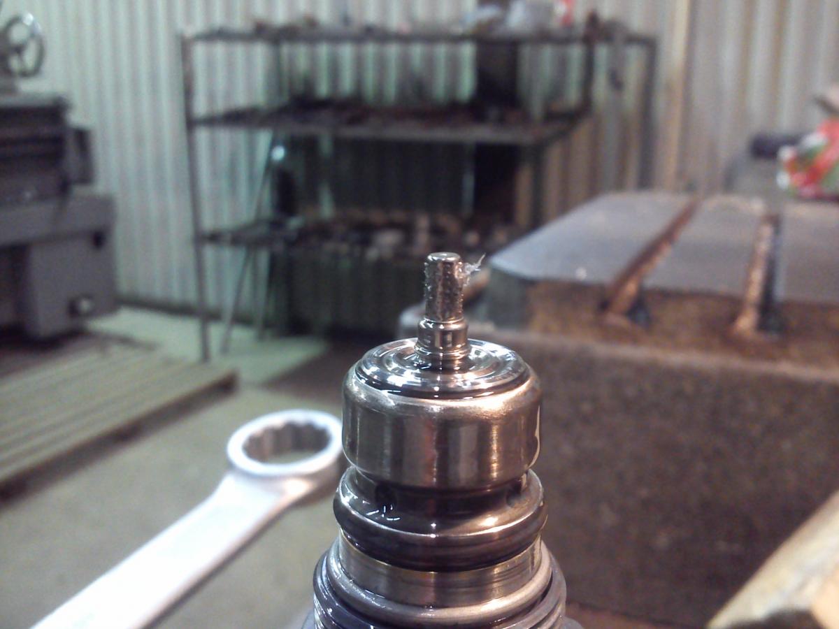

Пришлось вскрыть рампуDSC_0650.jpg .надеюсь,чистка поможет. Ну неужели никто не может подсказать,как найти причину диагностикой ,а не вскрытием? Кому интересно,инфа по ошибкеhttp://kiahotline.ru/club/topic/806-p0088-slishkom-visokoe-davlenie-v-toplivnoi-rampesi/?hl=p0088
