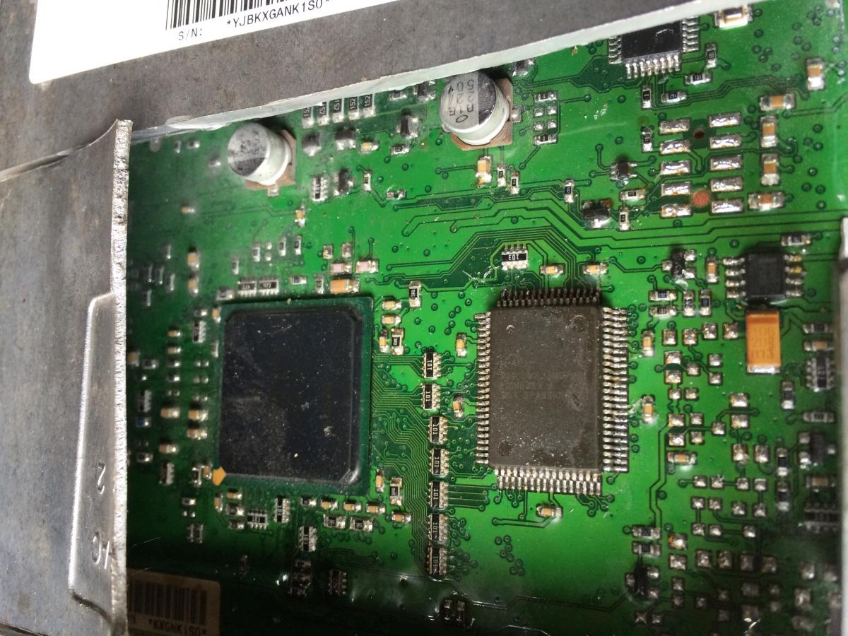

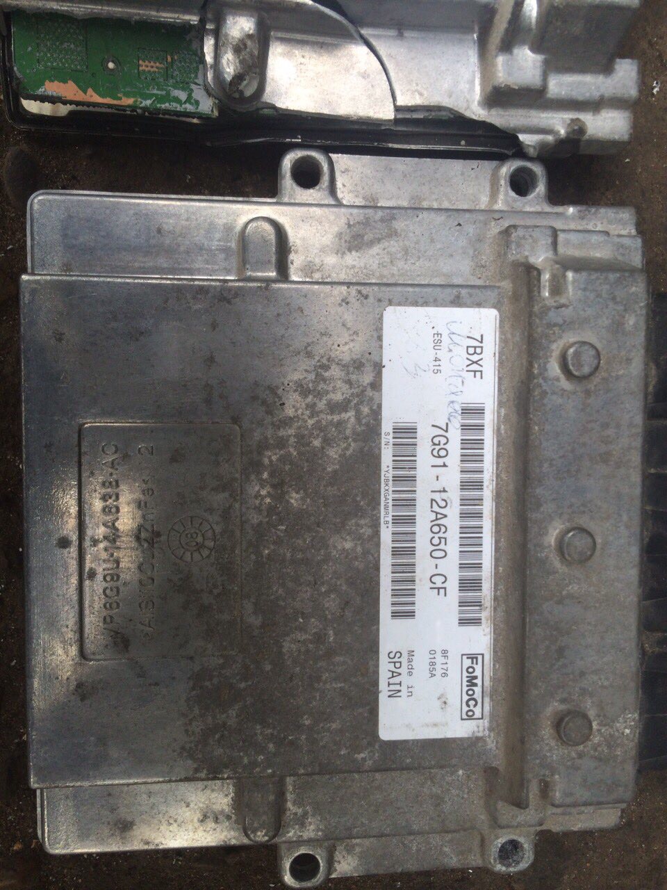

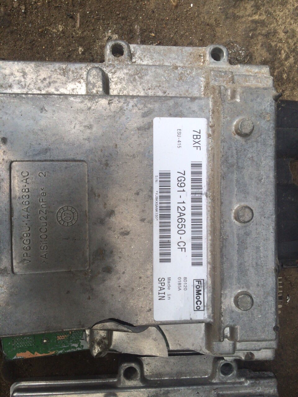

kvihome Опубликовано 14 июня, 2016 Опубликовано 14 июня, 2016 Добрый день. Блок 7g91-12a650-cf. Фото прилагаю. Форд мондео 2009г. 2.3 ат. Старый блок имеет мех. Повреждения. Как сделать клон из блока с такими же даннными на наклейке. Из оборудования op2, ktag, kess. Перепаял flash и eeprom из старого в новый. При подключении на связь не выходит. Подскажите распиновку на данный блок, чтобы подключить данный блок на столе. Фото прилагаю.

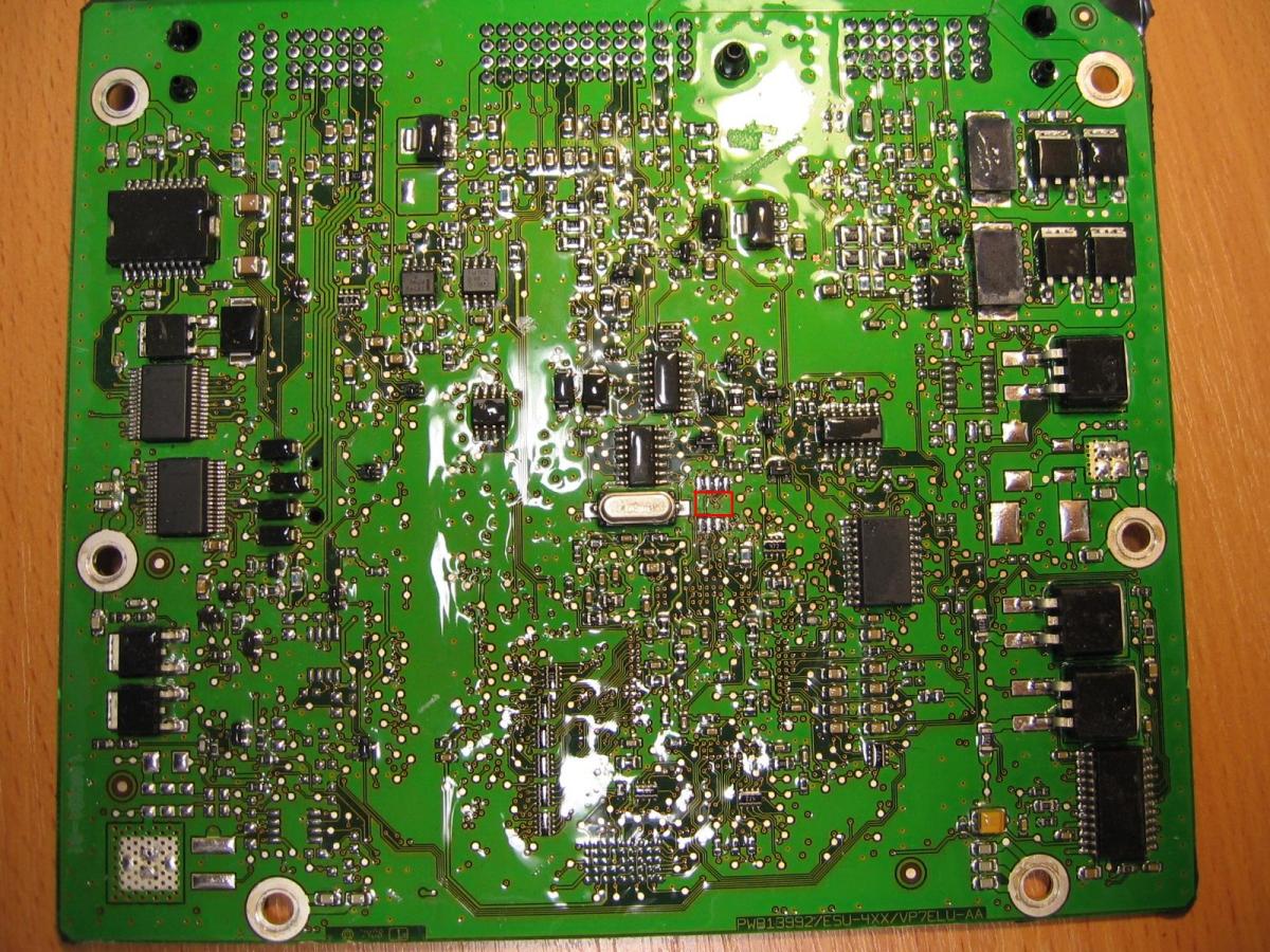

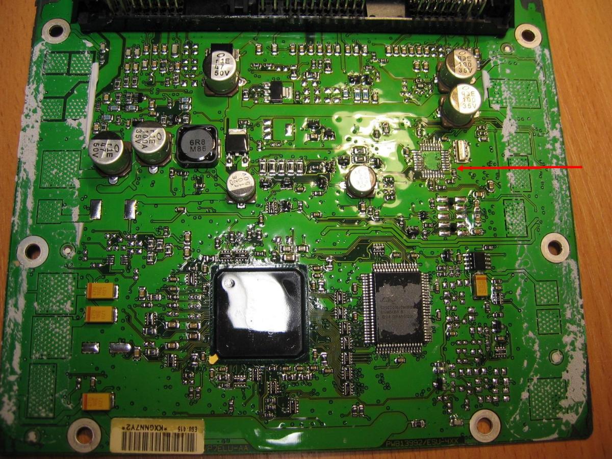

S0L0 Опубликовано 15 октября, 2016 Опубликовано 15 октября, 2016 (изменено) Тоже помучался с этим блоком, VID и VIN находятся не в S29CD016, а в сопроцессоре ST72F324 (место указано красной стрелочкой), после его перекидки в донора всё получилось ну и на всякий случай перекинул ещё память 95040, но в ней ничего существенного не нашёл (место указано красным квадратиком). Самое де....вое это отлепить плату вместе с разъёмом от корпуса (смекалка помогла). Выкладываю просто для информации. Удачи! Забыл сказать, что ни один прогер (к-таг в том числе) из имеющихся не дружит с этим блоком, а которые дружат - не вычитывают данные из сопроцессора, читаю только S29CD016 Изменено 15 октября, 2016 пользователем S0L0
