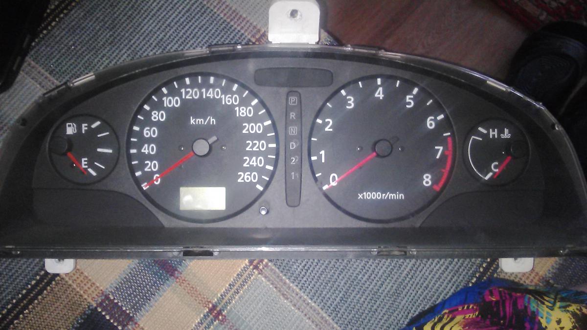

autoleha-sto Опубликовано 27 июля, 2016 Опубликовано 27 июля, 2016 Перестала работать панель Nissan Cefiro A33 автомат 2,0л номер панели 3Y900 ,считал дамп битый в 93c56 одни нули и CE,заменил 93с56 залил "подходящий дамп"(неизвестно???Пробывал штук 10 вариантов).Заработали стрелки тахометра,температуры,уровня топлива,одометр также работает.Стрелка спидометра стоит.Может ли кто подсказать что может быть или всё таки дамп не подходит.????Если есть подходящий дамп или у кого была такая же проблема По диагностике ошибок нет нигде

autoleha-sto Опубликовано 28 июля, 2016 Автор Опубликовано 28 июля, 2016 К сожалению спидометр так и не заработал. Единственное заметил при подвешивании машины на подьёмник и включить передачу ,то при 100 км(приблизительно) стрелка падает за 260 и при последующей перегазовке начинает отклоняться против часовой стрелки до 180 :tormoz: Всё таки думаю дамп не тот или проц умер так забавно

autoleha-sto Опубликовано 28 июля, 2016 Автор Опубликовано 28 июля, 2016 Панель просто так работать не перестанет. Приводы проверяли. И как она работала с пустыми ячейками,просто мистика Во первых ,как обьяснили хозяева(могу предположить что что-то не договаривают,а может и не знают,что делали) перестала работать и всё стрелки упали и на экране символы непонятные.Во вторых при записи старой 93с56 хватало на 5 включений зажигания и опять CE и 00.После выпайки памяти на экране 520000 км показывает всё время ,всавил новую 93с56 с подобным дампов и всё как в начале темы.Это так для информации. Всё проверено и пропаяно))) Там процессор "железо-бетонный". Не знаю как его можно убить . Вот дамп от твоей приборки : Спасибо попробую)))Про процессор так неудачная шутка
unik Опубликовано 29 июля, 2016 Опубликовано 29 июля, 2016 Если на диспике кракозябры,то это точно после корректировки. Возможно повреждён сам привод. На проводах подключите к TAHO.

autoleha-sto Опубликовано 31 июля, 2016 Автор Опубликовано 31 июля, 2016 Как всегда от ТС ни ответа , ни привета . Так и не понятно чем история закончилась . Выходные у меня отдыхал Залил ваш дамп спидометр так и не работает,пытаеться дергаться но только после 90км \час. Если на диспике кракозябры,то это точно после корректировки. Возможно повреждён сам привод. На проводах подключите к TAHO. Привода местами уже поменял -работает на тахометре.Так и не понятно или дамп не тот или всё таки с процессора сигнал не правильный Отдал машину пока катаеться без спидометра.Ищу ещё варианты дампов для экспериментов
electron_1984 Опубликовано 1 августа, 2016 Опубликовано 1 августа, 2016 Тут остается только осцилографом прощупывать сигнал на обмотках моторчика.
Andreqq Опубликовано 1 августа, 2016 Опубликовано 1 августа, 2016 Ну или местами моторы поменять спида/тахо...
autoleha-sto Опубликовано 1 августа, 2016 Автор Опубликовано 1 августа, 2016 Ну или местами моторы поменять спида/та писал вышебуже поменены Может у кого есть ещё дамп с панели 3Y900 260 км \час автомат ,
Andreqq Опубликовано 3 августа, 2016 Опубликовано 3 августа, 2016 писал вышебуже поменены Может у кого есть ещё дамп с панели 3Y900 260 км \час автомат , Да прои.бал. Ну а она хоть как то показывает что скорость видит, суточник, одометр???
Gesha3 Опубликовано 3 августа, 2016 Опубликовано 3 августа, 2016 (изменено) Судя по симптомам , всё-таки дохлый проц . И нифига они не железобетон , как говорят некоторые. У самого был случай с ADшкой(щиток близнец) , что после смотки один раз показал пробег и всё, после краказяблы. Хорошо , что они у нас по 300 рэ на каждой разборке. Это так к слову , а по делу сравни напругу синусов и косинусов моторчиков стрелок тахо и спидометра на соответствие. Или заведи стрелы при поданом питании на панель по часовой стрелке до упоров с другой стороны. Стрела тахо должна упираться в ограничитель с обеих сторон , а спидо не доходить 4-5 мм до упора с обратной стороны. Изменено 3 августа, 2016 пользователем Gesha3
