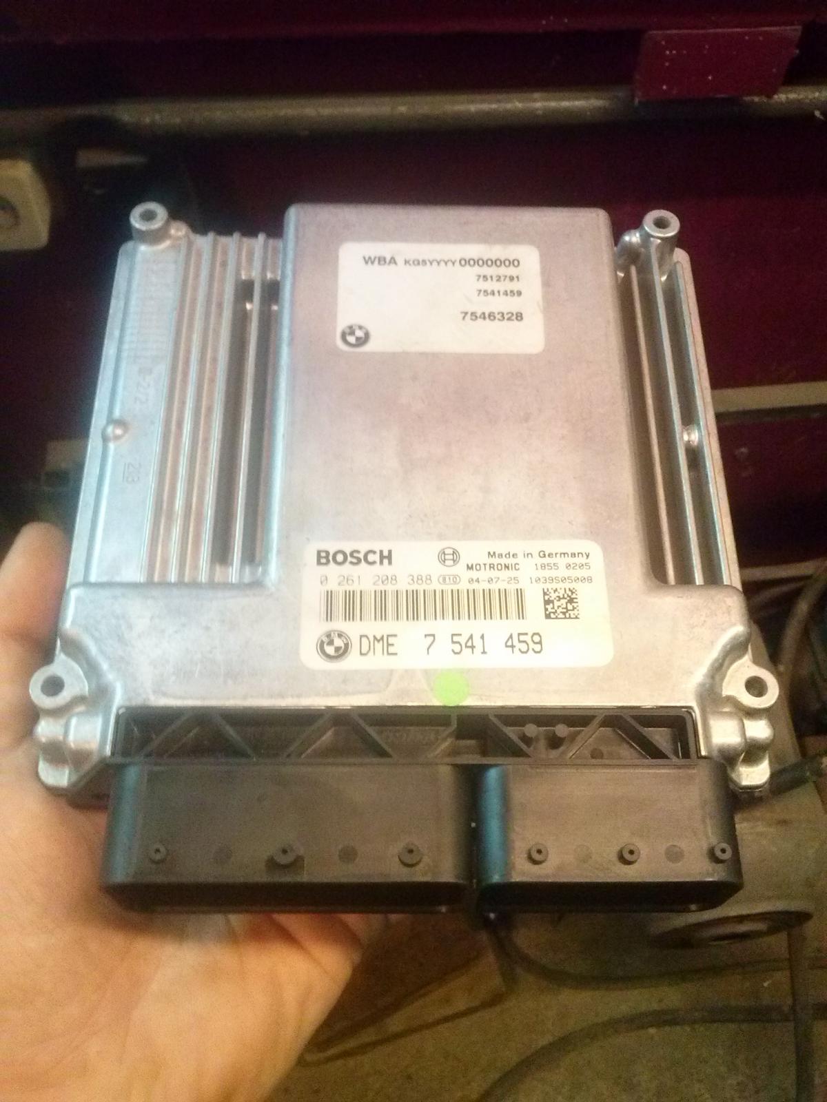

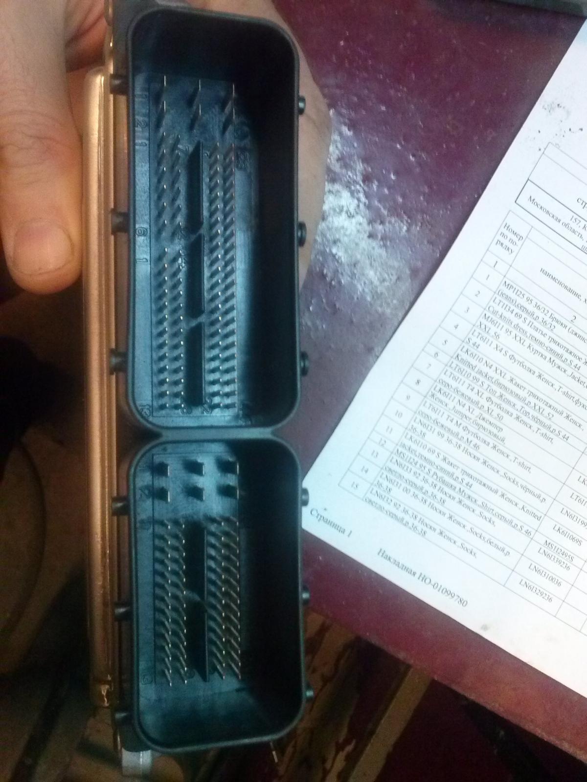

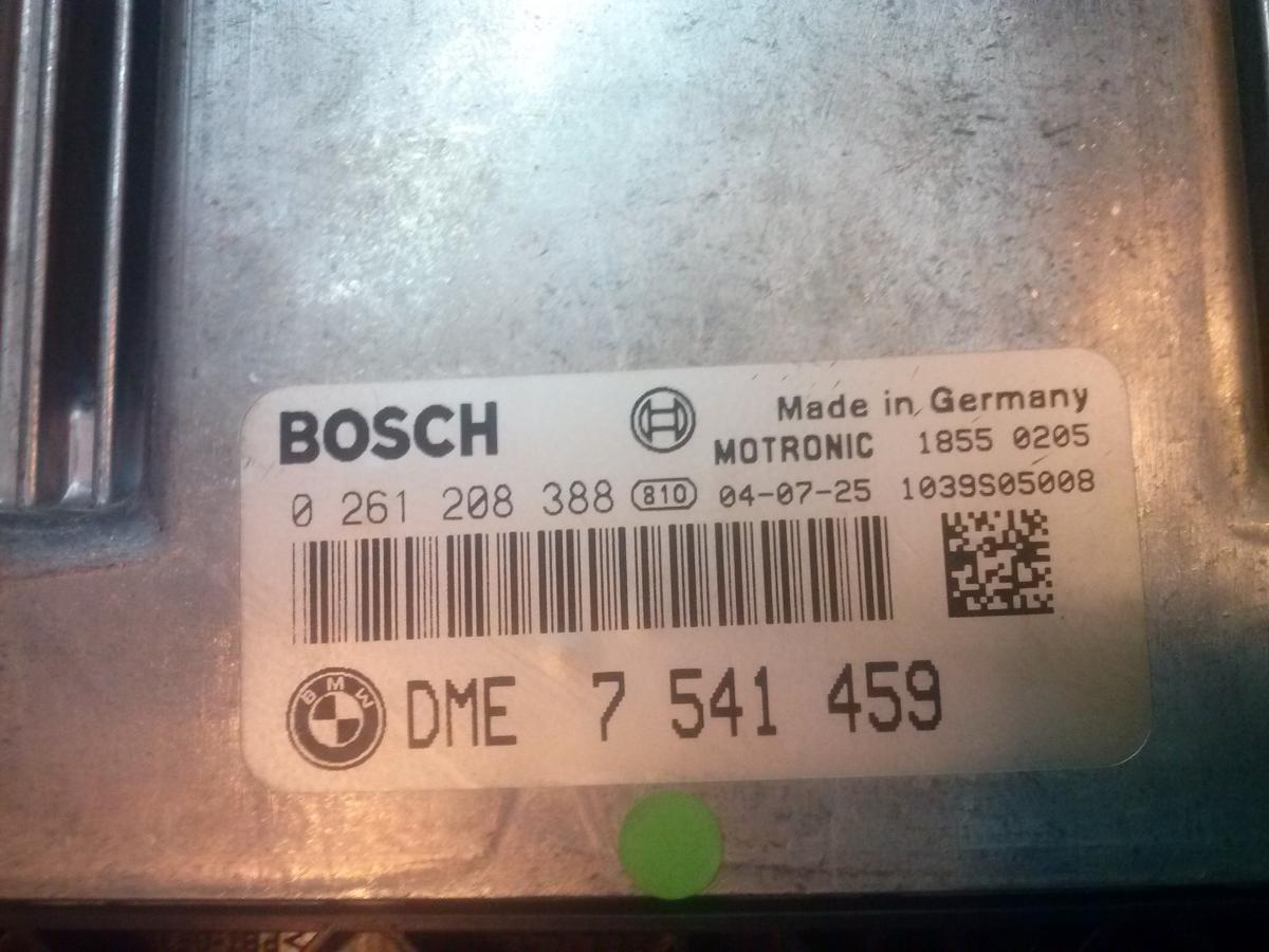

sandrinho1982 Опубликовано 21 октября, 2016 Автор Опубликовано 21 октября, 2016 Мозги нашел. По автодате не сходится распиновка...

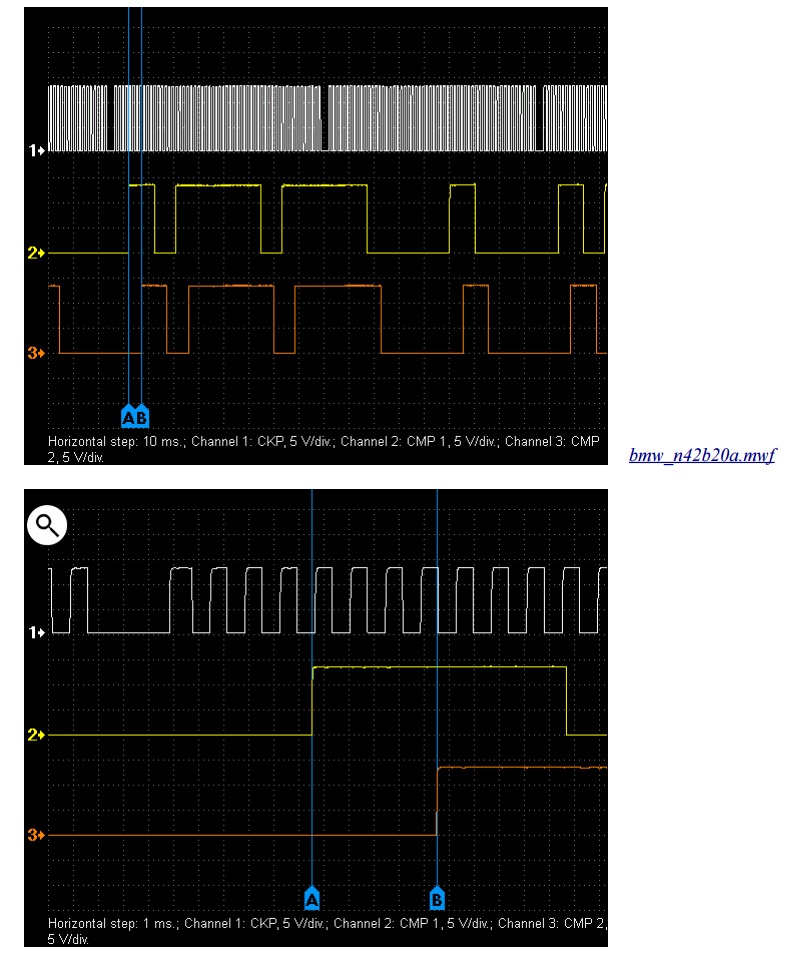

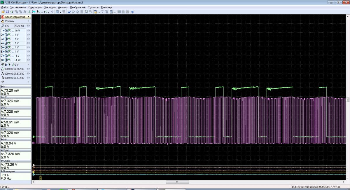

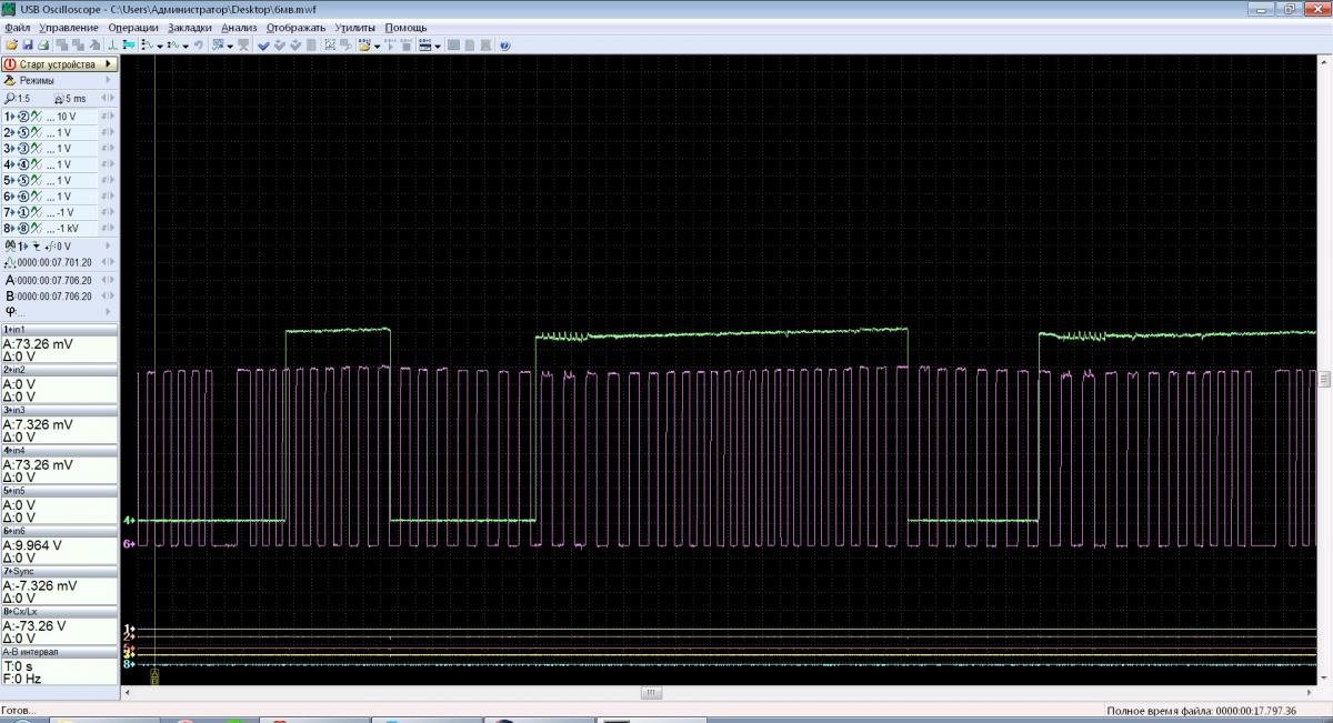

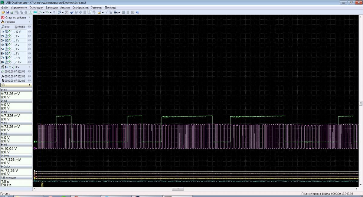

sandrinho1982 Опубликовано 21 октября, 2016 Автор Опубликовано 21 октября, 2016 Снял осциллограммы, если у кого есть эталоны - посмотрите, пожалуйста, сравните. Стоит, не стоит лезть в железо? Снимал сигнал со впускного распредвала. бмв.rar

sandrinho1982 Опубликовано 21 октября, 2016 Автор Опубликовано 21 октября, 2016 Хотя нашел бмвовские осцилки в интернете - практически такие же, да и ошибка, я думаю, была бы по фазам, если бы рассинхронизация была...
