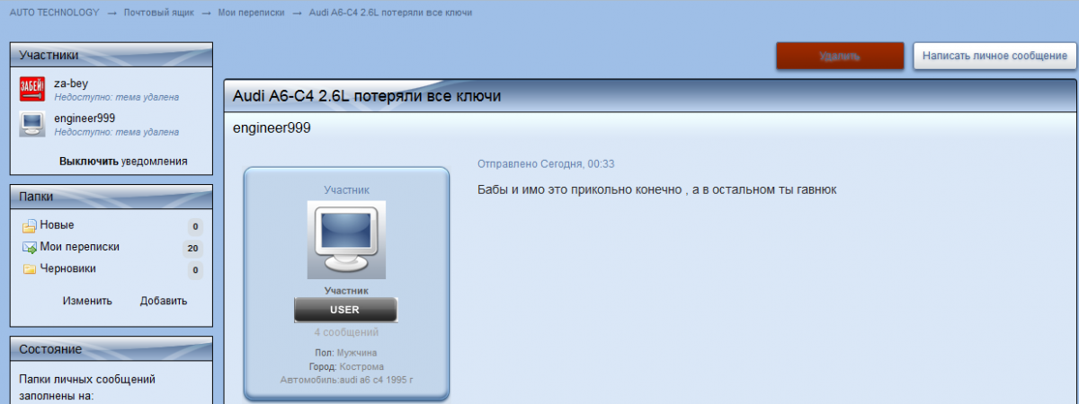

engineer999 Опубликовано 22 января, 2017 Опубликовано 22 января, 2017 2017-01-22_00-44-25.png Иди попу помой и спать ляжь, а то мама ругаться будет Во всяком случае не для гавнюков-клиентосов, которые из-за своей жадности не могут вовремя сделать запасной Я про этот сраный имобилайзер ни слухом ни духом незнал пока ключь в кармане нераскрылся и чип саистанул кудато. Да единственная моя проблема что люблю во всем сам раобратся (хочу всё знать). Никогда недумал что пытливый склад ума это плохо. Задница подмыта катышки непарят.
