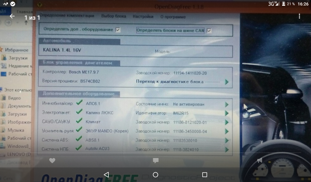

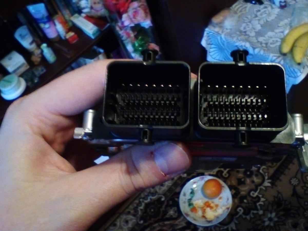

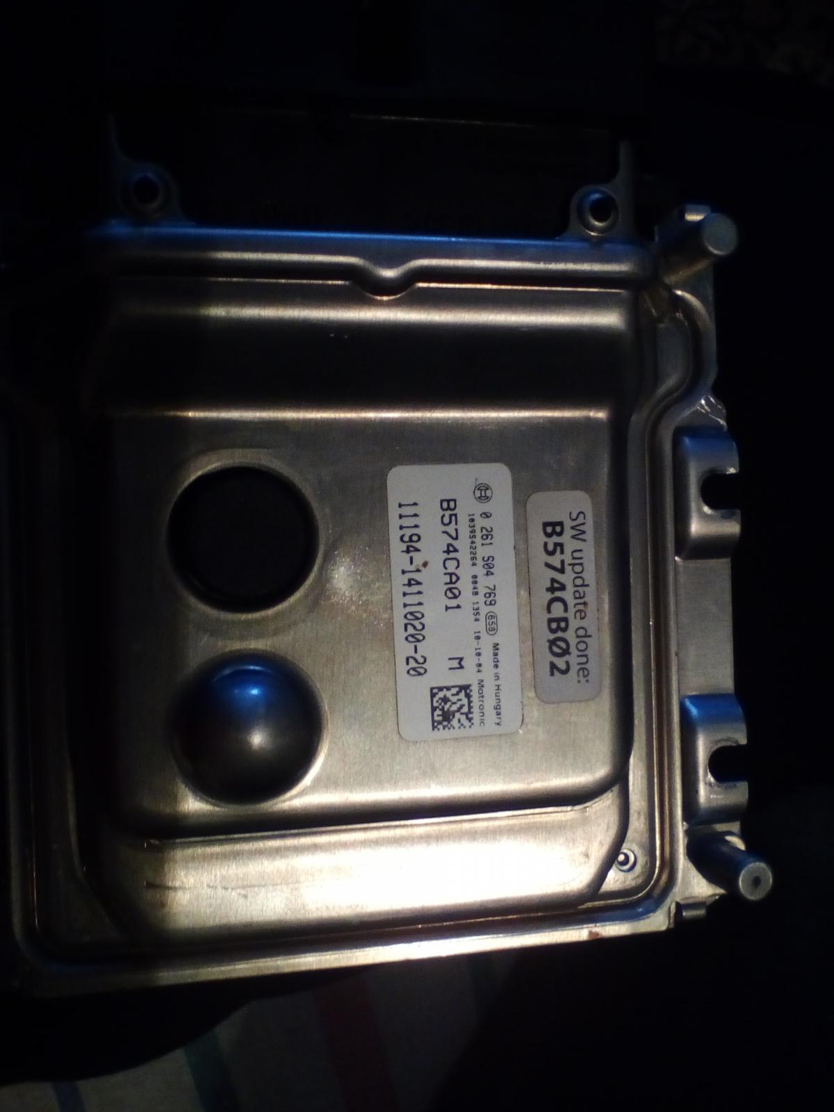

PatriotSmol Опубликовано 22 января, 2017 Опубликовано 22 января, 2017 Подскажите ,эбу бош ме1.7.9.7 с помощью к-лайн адаптера(ромокабель) прошить не получится?

Дмитрий Иванович Опубликовано 22 января, 2017 Опубликовано 22 января, 2017 Этот же блок я понимаю нужно по кан шине шить? НЕТ он по K-LINE ! Январь 7.2 прошил без доп питания ромокабелем без проблем. Можно ещё рассказать про очень интересный загрузчик Ромокабель (rd-lab.ru) который не требует подачи питания на блок при программировании , а берёт его с USB разъёма компьютера , но поддерживает очень мало блоков!!!!
PatriotSmol Опубликовано 22 января, 2017 Автор Опубликовано 22 января, 2017 НЕТ он по K-LINE ! Не подскажите где почитать как это сделать,со схемой подключения было бы не плохо

Дмитрий Иванович Опубликовано 22 января, 2017 Опубликовано 22 января, 2017 Не подскажите где почитать как это сделать,со схемой подключения было бы не плохо Для начала нужно вам замерить потребляемый ток ЭБУ при 5 Вольт питании. Вот здесь кое что можете подчеркнуть для себя при программировании от USB:http://www.auto-bk.ru/forum/topic/58105-программирование-эбу-с-питанием-от-usb/?hl=%D0%B2%D0%B0%D0%B4%D0%B8%D0%BC%D0%BA

aleks-ua Опубликовано 22 января, 2017 Опубликовано 22 января, 2017 Да хоть здесь. Bosch МЕ17.9.7 ВАЗcpu TriCore SAK-TC1762 запись ecu по K-Line коррекция контрольной суммы Bosch МЕ17.9.7 УАЗ, ГАЗcpu TriCore SAK-TC1762 запись ecu по K-Line (test) коррекция контрольной суммы Модули Бесплатные. http://ecuflash.ru/forum/index.php?/topic/74-ecuf-flasher/ + адаптер
