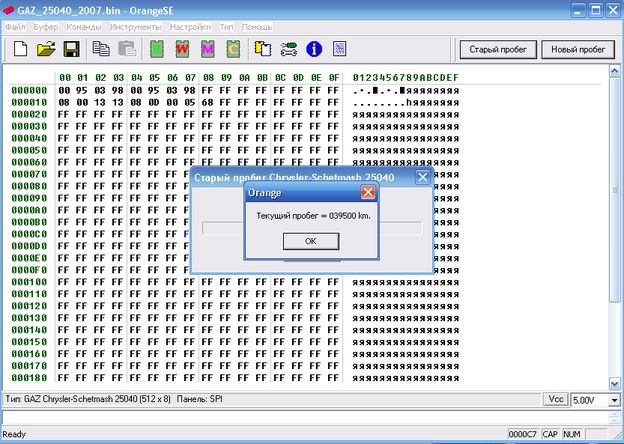

Выставляю 39500 пересчитывает 395000
Ну, если пользуешься кальком от VVlada, то вообще то он заточен под панели от Тазиков, хотя принцип счетмашевского алго, можно понять.
Вот тебе, подсказка

Совсем нет желания у людей думать! Как говорится лень - двигатель прогреса.Не собирался я выкладивать на всеобщее обозрение этот "полуфабрикат", но уж так и быть...

Какой ты имееш ввиду номер панели? Если в отношении выложеного калька, то я его написал "на коленке" для себя и не думал, что он кого-то заинтересует, но если интересно - то все вопросы в личку.Кстати в GAZ контрольку будет считать не всегда правильно- сделал оибку если нужно, то исправлю.
Там контролька не менялась на счетмашах, сумма 3-байт в HEX.

To AVA: Да алгоритм я знаю, когда в прогу для Gaz дописывыл допустил ошибку в написании самой проги.

VVlad кальк твой мне еще очень пригодится, ОГРОМНОЕ спасибо. щас новые газели чуть-чуть состарятся и вперед.. мотать. :rolleyes: кстати ты выше упомянул о том, что он не везде правильно будет считать кс в GAZ? а как узнать правильно ли он все сделал или нет? и если не трудно подправь в своей проге что нужно. еще раз огоромное спасибо. (как приедет GAZIK со счетмашем, отпишусь о результатах работы твоей прогой.)
Дык, на панели при подключении и увидишь. Если светят нули, значит ошибка с контролькой.

Исправил.

Сегодня проверил кальк на Счетмаше 830-10-10-12. Работает.Заинтересовался им потому,что Тахософт 19.3 по этому поводу неправильно считает контрольку,врет,другими словами
