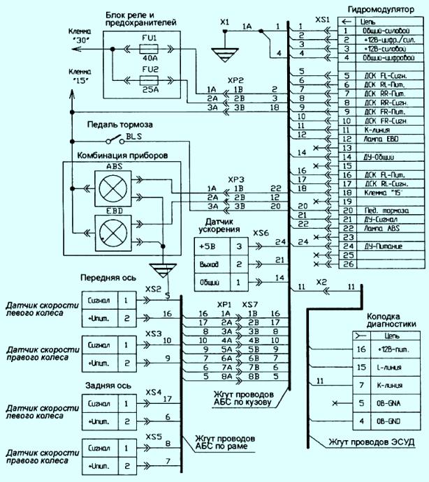

Garry Bull Опубликовано 26 февраля, 2014 Опубликовано 26 февраля, 2014 Вот нашел схему АБС на Патриот. Судя по ней, диагностика АБС проводится по К-линии. И К-линия в колодке диагностики выведена на тот же пин, что и К-линия моторника;)
