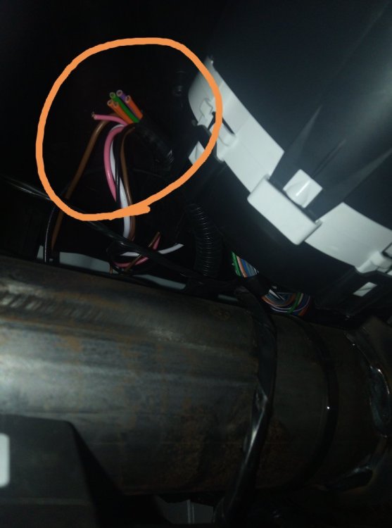

 датчик тормоза ожил (теперь кажет нажат тормоз или нет) он простой только добавился провод
