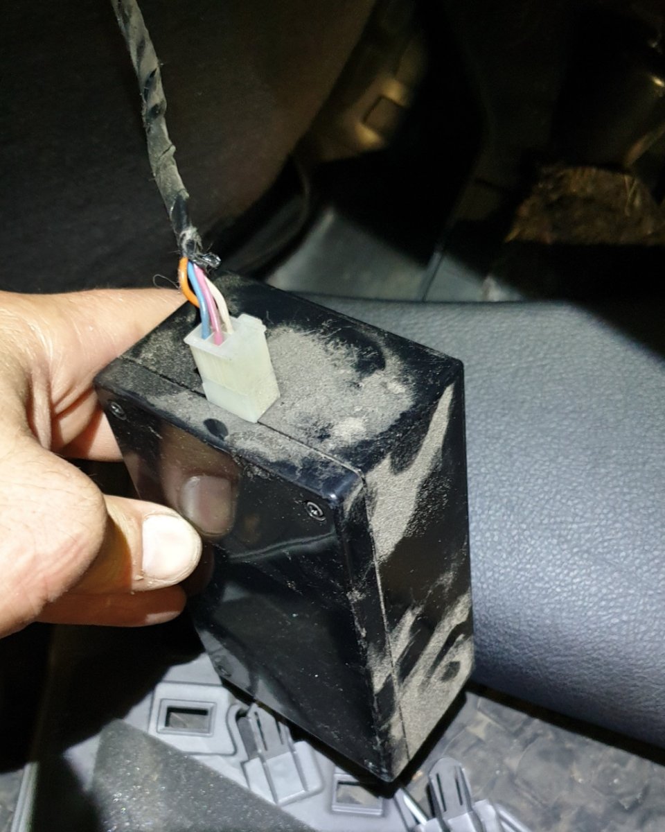

Jonny_D Опубликовано 1 ноября, 2019 Автор Опубликовано 1 ноября, 2019 (изменено) Не подскажете что это такое? провода от неё идут в район селектора Изменено 1 ноября, 2019 пользователем Jonny_D

SnegSumy Опубликовано 1 ноября, 2019 Опубликовано 1 ноября, 2019 1 час назад, Jonny_D сказал: Не подскажете что это такое? провода от неё идут в район селектора как то на самиздат смахивает лучше фото внутренностей
Jonny_D Опубликовано 1 ноября, 2019 Автор Опубликовано 1 ноября, 2019 Это был аккум для intellitrac x8, вырезал, на блокировке кпп отрезана масса и подавалась с сигналки, механическая разблокировка кпп - отсутствует механзим,, в правом пороге нашел разрезанный черный тонкий провод, тоже шел через сигналку, востановил, заработал цз со штатного смарта. Под капотом в блоке предов пусто, ни каких реле нет. Пока на этом все, защелка молчит, запуска нет.
