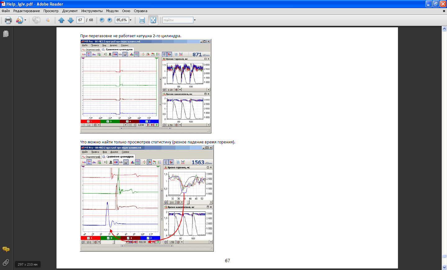

Добрый день.Короче продукт сырой.Мне МТпро с датчиками обошелся в 13 тыс. а тут один датчик давления коротенький и пластиночка+ иголочки 10+пересылка.Вот он как должен мерять DIS.Из его описания.
