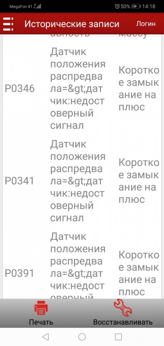

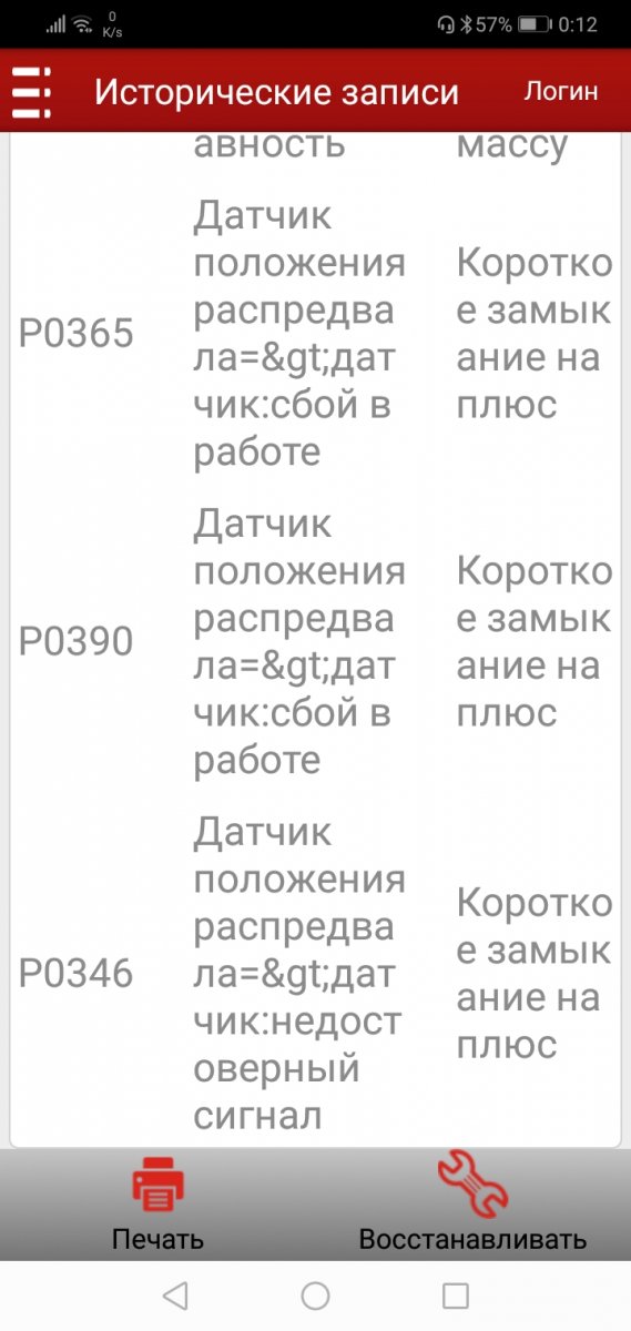

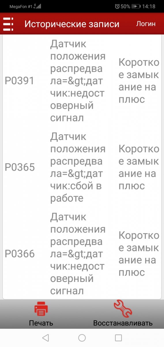

Прошу помощи в заводке Ауди А6 С6 3.2 бензин, собрали двигатель, стартер крутит, двигатель не запускается. Двигатель прокрутку видит. Много ошибок по датчик распредвала. На данном двигателе стоит 4 датчика распредвала и 1 коленвала. Бензин насос качает, форсунки прямого впрыска. Искра то есть то пропадает. Однажды попытка заводи, была когда пытался заводится на трех цилиндрах 1-2-3, когда нашёл проблему обрыва форсунок 4-5-6 обрыв, то перестала совсем заводиться. Ошибки не уходят. Скидываю и после первой прокрутки сразу выскакивают. Датчик коленвала фошка одета, прокрутка видна. Ниже прикрепил файлы ошибок по ДПРВ. ПРОШУ ПОМОЩИ. Иммо видит ключик.

Мааса катушек прикручена?

Читай осциллограммы ДПКВ-ДПРВ, если там 4 ДПРВ ,мотор не из простых, могли ГРМ не правильно вы ставить.

вам ошибки указывают на то что проблемы с грм, проверяйте метки. Может валы попутали...

Осциллограф Вам в помощь. Смотрите сигналы с ДПРВ. А так гадание на кофейной гуще.

Здравствуйте, сегодня проверили метки на распредвала, все отлично. И заметили при подключении сканера прокрутка двигателя то есть то нет, начали грешить на датчик коленвала, заказали новый. Ещё есть ошибка пло бесключевому доступу и ошибка 00182 обрыв антенны в багажнике и не санкционированый доступ. Может ли это быть ошибкой для запуска?

Ваш двигатель не подходит  для гадания.  Читай осциллограммы.

а ДР меняли? это же ваг!!! она без коленвала будет заводится,а без распреда нет!!!! их 4! каждый осцилографом проверили и все-в чем беда? схватывал потому что на не исправный датчик вставал распред

У меня нет Осциллографа, понятно что гадание данную технику не чинят, сам немного в электрике авто понимаю. Но здесь впервые сталкиваюсь с проблемой 4 х датчиков распредвала. Куча ошибок и все кучей и понять на какой она ругается не понятно!

Доброй ночи, хотел у вас как у специалиста по Ваг узнать, какой датчик распредвала отвечает за образование искры, если на моем моторе 3.2 л их 4 шт? Есть предположение что 1 цилиндр впускной распредвала. Прошу поправить.

осцилограф вам в помощь

В общем поменял датчик коленвала и распредвала, результат ноль) искра то есть и вроде не пропадает, но видимо впрыска топлива нет. Видимо форсунки не работают. Выкрутил свечи на 1 и 6 цилиндре мокрые свечи а остальные сухие идеально свечи. Обзвонил местных электриков, мол приехать можем, подключим прибор ошибки потрем и деньги заберём)))

Ну это вы наугад поменяли, здесь только осцил поможет как выше говорили.
