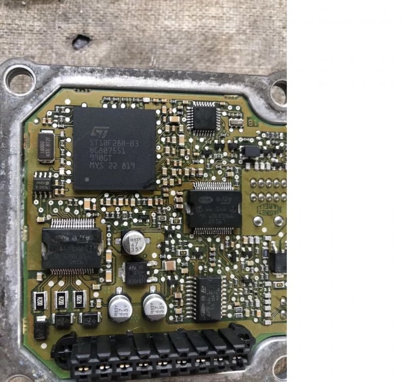

Привет всем.
Нужна рабочая пара дампов.
Corsa-D 2011 Engine: A12XER
Transmission: MTAF17
Flash chip: AM29F400BB (256 KB)
EEPROM chip: 24C16 (2 KB)

Флеш у вас 400, значит 512кб. А то зальете не нужное. На просторах инета есть всё в свободном доступе.

Считался флеш 256 КБ с двух разных блоков но одинаковых по железу.
Считывал X-PROGM 5.70 как ST10F269. Может читать по другому процу надо было.
Но дело не во флеше, мне скорее нужен eeprom с обученной коробки. Т.к. адаптация положений переключения не проходит. P1732, P1735 (постоянная).
Все моторы, сцепление и силовая часть проца изика в полном порядке. Сцепление прокачивается без проблем.
На просторах нета на эту машину ничего не нашел.
Тачку мучали в другом сервисе 4 месяца, я пробую ее поднять, что и как делали история умалчивает, но проц перепаяли вдоль и поперек. Умудрились попутать местами flash с другого блока с другим мотором.
Блок я восстановил, но все адаптации в нем стерты и не проходят.

А вы уверены что те данные которые на скрине то ваши данные по коробки ? если залить не ту флэш то работать не будет нормально , в епроме лежит комплектация авто , вин код , пин код вроде и еще какие то мелочи, была машина со слетевшей прошивкой AM29F400BB пока не нашел именно эту прошивку во флэш, коробка не работала и била всякий бред по ошибкам, епром там вряд ли при делах.

17 часов назад, Андрей Бездомный сказал:
А еще в eeprom лежат ошибки и адаптации коробки.
То, что на скрине считано из родного блока easytronic, и ошибок по несовпадению софта нет.
Еще один нюанс. Я считал с flash 512 кБ, а вот записать не могу. Считывал X-PROGM 5.70 как ST10F280, но подключал как ST10F269. Как залить обратно другую прошивку ?

1. по большому счету нужно норм флешер
2. колеса вывесить пробовали? на каком этапе не проходит адаптация?
Даже раздолбаные кпп, если вилки не сломаны, проходят адаптацию иногда с 20-го раза...
Если люфт в механизме выбора - только ремонт, т.к. даже с нормальным дампом выпадет в ошибку.

Извините , я не работал х прогом когда возилься с микрухой я всял мини про и читал ту микруху , правда ножки подгинал , НО бывает так что флэш норм не работает а флэшка та очень проблемная что бы найти.
Может если в блоке все родное пойти другим путем поменять флэш на новую так что бы на верняка , а то при нагреве и выпаивании она может и дуба дать и глючить начать

А о каком флэшаре идет речь если микруху как флэши так и епромки выпаивают и считывают , или кто то делает по другому ....
А если и есть флэшер то скажите какой ? а то выпаивать и подгинать для чтения ножки и трястись что бы после выпайки флэшка прочиталась и была целая не очень охото ....

opel scaner flasher хотяб. Не уверен, но можт и в PCM есть да и не мало, кто читает MTA.

У меня флешера нет под них,но я делаю по другому.Зачем выпивать что-то,если в буте делается нормально?Ну разобрать конечно надо.
