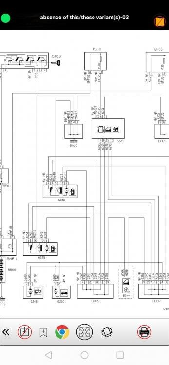

 Ищите тогда под панелью блок лучевой частоты, 6228 на схеме (так его Lexia обзывает). Вскрывайте и записать FF в еепром 93LC46. Затем через Peugeot Planet 2000 зайти в пункт датчика лучевой частоты, и нажать "Замена датчика лучевой частоты", следовать инструкциям. Прописать PIN и пульты.
