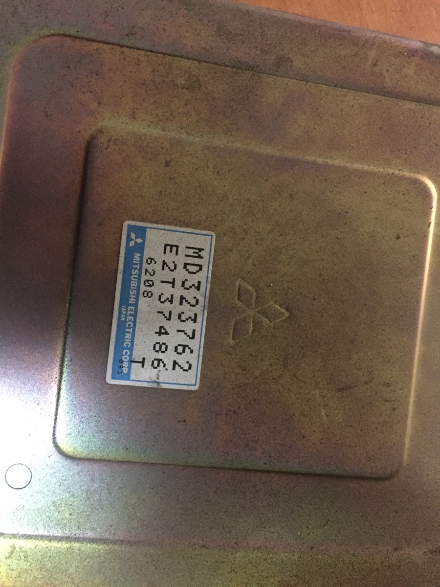

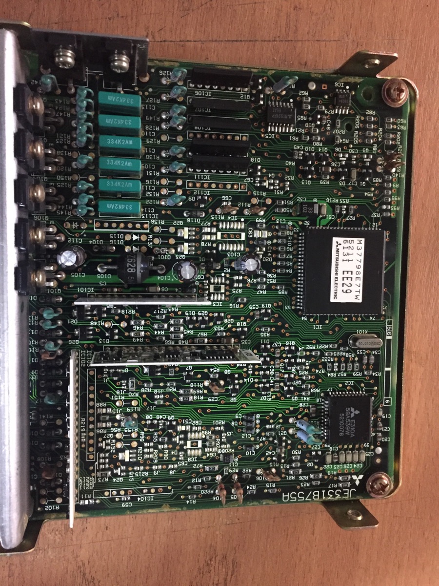

  1. Пришел в ремонт второй паджеро бензиновый. Иммо не выходит на связь. ключ видит, при пустой болванке моргает несколько раз. x24c01 битая, читаться - читается в дампе нули . записываться донором не желает. Моторный на связь выходит. (при выпаянной из иммо или другой 24с01 - на связь не выходит). провода целые. Изучаю вопрос на предмет no immo. либо помощь в нужном направлении. фото прилагаю
  2. в 14м году проблему решили. месяц назад притаскивали такую же машину, проблему не решили. через чур специфическое авто. вопрос решается рабочей парой и программаторами или заказом рабочих блоков с одной машины с ключами и замком. Вроде как течем можно, но не пробовал.\сам ищу рабочую пару

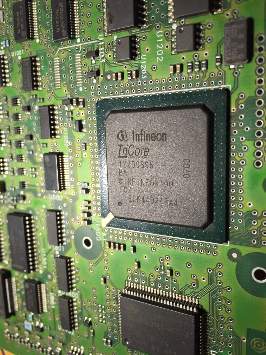

  12. все не актуально разобрался сам

  14. тогда какой это инфинион?

  16. ребят, рассмотрите возможность достать пин, обнулить счетчик введения пин, так как сейчас он даже ввести пин не дает. или как минимум найти вин. из этой прошивки это МТ38 с хундай грандеур 2007. у меня замена ЭБУ либо возможность отключения иммо. готов решить через личку тот кто мне читал этот блок сказал прошивки невзаимозаменяемые так как загрузчики разные... 39105-3Е100 TG6U27_M2AS672BA сток родной обд 28089297ht006r0701_.rar 39108-3E200 MG6E27_M2AS685AA флэшь через обд сток донор.rar
  17. sovetskiy опубликовал тема в Иммобилайзеры
    huyndai grandeur 2007 такой сабж, замена блока MT38 привезли 1в1 только с оптимы по моему, мотор и коробка одинаковые. вычитали флеш, эмуляция еепром в инфенион. ищу человека кто поможет с пинкодом и счетчиком на ограничение ввода пин. 39108-3E200 MG6E27_M2AS685AA флэшь через обд сток донор.rar
