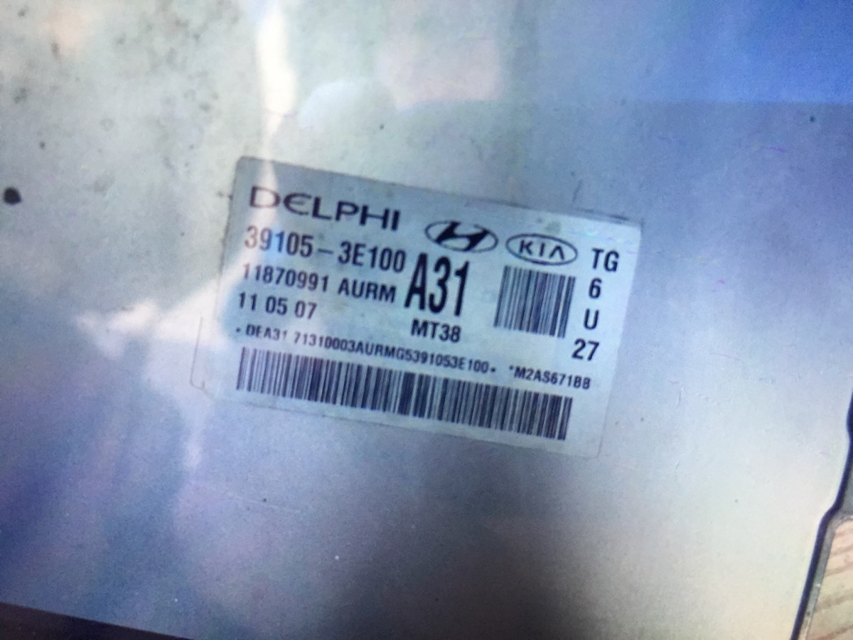

  3. хорошо, а где уверенность что это MT38? это мои догадки, но прав ли я определенно сказать не могу ну а то что написано на самом блоке, я как то не привык доверять, так как на заборе тоже много чего пишут)))))

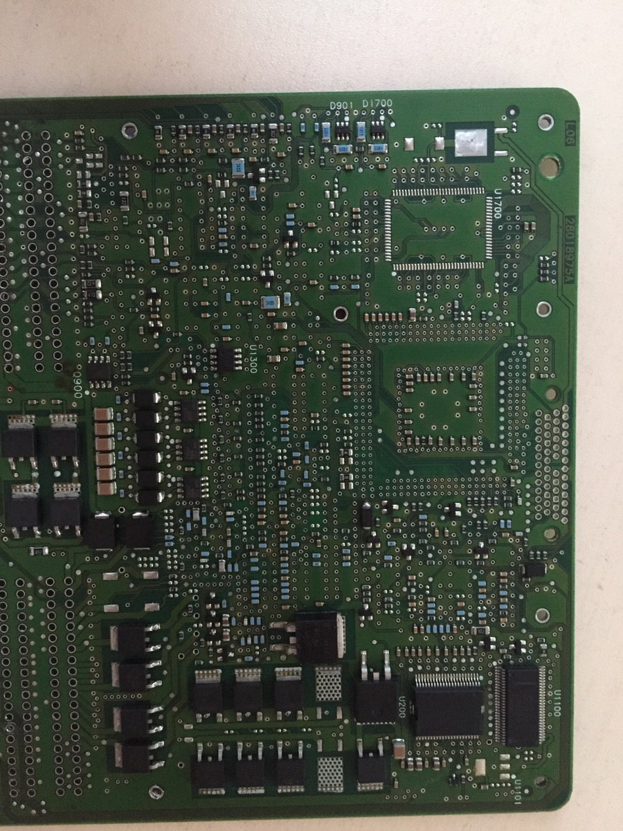

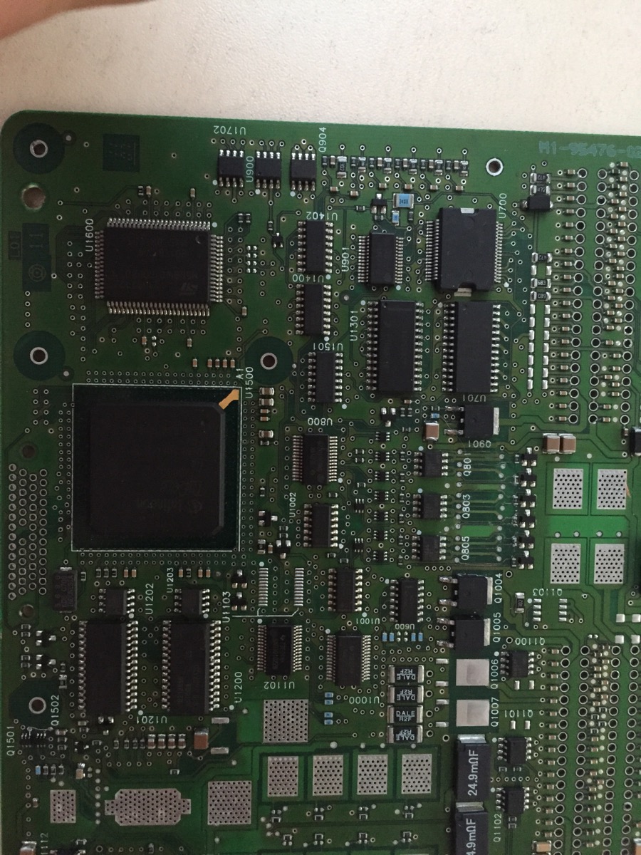

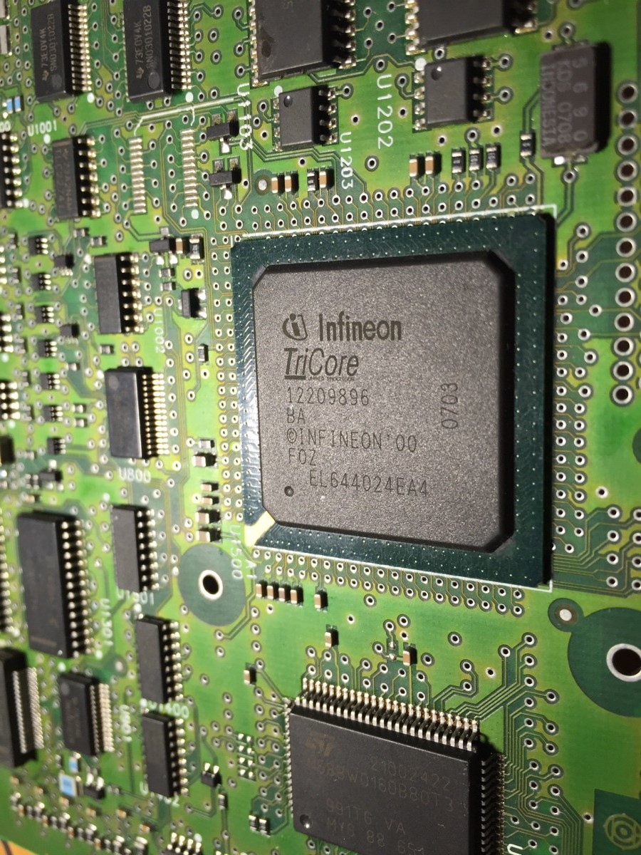

  5. модуль именно для этих маши, читает только флеш это то понятно, но romario-1, как можно удостовериться что тут именно Tricore TC176x?
  6. на заметку встречал 1 раз случай,, чел жарил блок в микроволновке недолго после вскрытия проц бгашный перестал выходить на связь, но после микроволновки заработал. все со слов)
  7. пришла машинка с заменой моторного, старый моторный уничтожен, хотя шанс его прочесть есть но по БДМ (правда не знаю чем) но надо опираться на донорский вот фотографии, это инфеноин трикор но именно такой я вижу впервые, данные иммо храняться в еепром, комбик читает только флеш, вопрос чем можно сделать этот блок? внешней еепром нет!!!

  14. Пришла машина с рекламацией не запускается. 2008-2009 год выпуска, есть две ошибки P0235 Volvo Turbo/Super Charger Boost Sensor “A” Circuit P0652 Volvo Sensor Reference Voltage “B” Circuit Low стартер мотор крутит, иногда заводит, топливо заливает свечи. всю проводку проверил, свечи поменял, машина запускается и работает. имеются некоторые проблемы (на мой взгляд) в виде: давление в рейке 2.7 трещина в патрубке с турбины в кулер. ошибка остались, после запуска появляется еще куча ошибок, но машина двигатель работает ровно. собственно данная тема, это продолжение http://www.auto-bk.ru/forum/topic/65511-volvo-v70-2008/ но в том разделе нас мало, по этому дублирую сюда что именно в блоке управления отвечает за питание датчиков 5в? моторный напоминает bosh ME 9.2 как у BMW только с процессором инфенион, имеется ээпром 95080 (на память) хочу уточнить криптованый там моторник или нет, кто сталкивался с заменой моторного на этих свежих(относительно) вольвах? фотографии сброшу к вечеру
