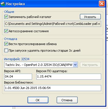

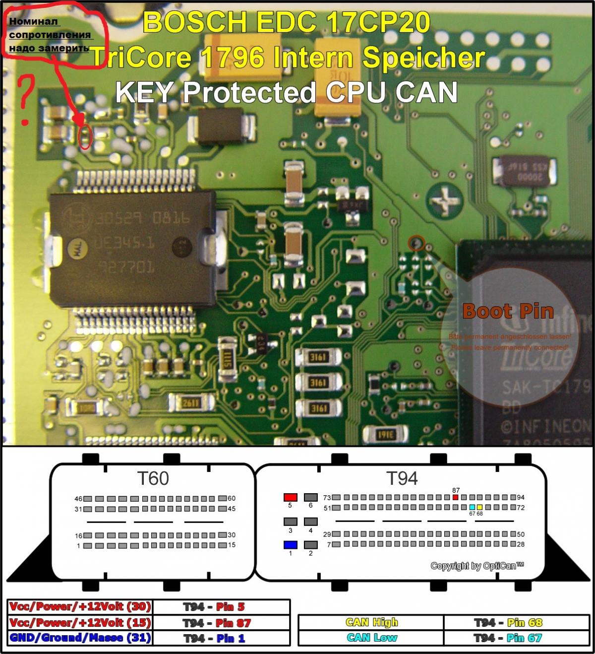

  8. ни как не могу прочесть edc17cp20 от vw t5, адаптер опен подключаю , бут пин 0,6кОм на массу смущает · обмен с ЭБУ происходит через интерфейс J2534, а не через адаптер Загрузчика. Несмотря на это, адаптер Загрузчика должен быть подключен к компьютеру для нормального функционирования ПО и коммутирования линий питания ЭБУ в процессе выполнения операций чтения-записи что это означает? питание на блок не постоянное?
